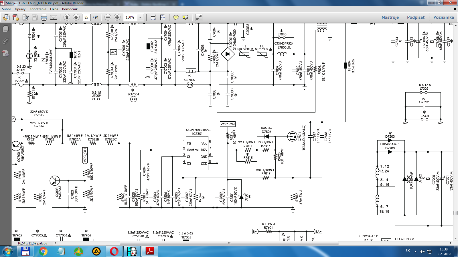

Nema nahodou nekdo schemu nap.zdroja-RUNTKA 958WJQZ DPS 162KP-1A?
Potreboval by som zistit hodnotu kondenzatora C7817.
Nikde to nemozem najst.Aj som nasiel servisny manual,ale bez nap.zdroja.

Ak ti pomože porovnaj s Runtka 847wjn1.

Proč mě pomůže? Hlavně aby to pomohlo tobě. Pokud je na stejný pozici, jedná se o VN modrou keramiku k absorbci VN špiček. Pravda, odchází dost často.

Dakujem!Pomohlo!Ten povodny zhorel na uhol a nevedel som precitat hodnotu.
Schytal to aj tranzistor Q7801 aj odpor R7816.

No a este prever D7804, R7807, R7811, R7815 a IC7801.

D7804, R7807, R7811, R7815 mam OK a IC7801 este musim pomerat zajtra.

Snad to prezil, ked dioda a odpory medzi nim a FETom su OK.

Ahoj,
řeším stejný problém.
Q7801 je KO
C7817 je KO
D7805 je KO
Otázka zní, jak mám proměřit čip IC7801?
Našel jsem repair kity pro tento zdroj, ale zatím se mi podařilo vše objednat, jen tím čipem si nejsem jistý.
