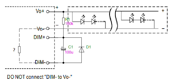

Podle mě by to mělo s kondenzátorem fungovat. Projistotu nějaký na aspoň 25 V, správnou polaritu (+ na dim+, - na dim-) a k němu ještě odpor tak 120k, aby se kondenzátor po vypnutí vybil. Kapacita podle požadovaného času rozsvěcení desítky až stovky uF.
Datašít: https://www.meanwell.com/Upload/PDF/ELG-150-C/ELG-150-C-SPEC.PDF
Pozn.: v něm navíc píšou, že se nedoporučuje mezi výstup a ledky připojovat nějaký další měnič. Tzn. ani žádné pšm roztmívače s OZ nebo PICem. Je to logické, pulzní zátěž by mohla „trafo“ rozhodit.

Tak kdyby tazatel uvedl hned na začátku, že to bude napájet tímhle zdrojem, nemuseli jsme tady celou stránku zbytečně vymýšlet "ptákoviny".
Jinak podle datasheetu zdroje se pro řízení výstupního proudu musí řídící napětí 0 ÷ 10V na svorky přivést, takže kondenzátor použít lze, ale jeho nabíjení musí zajistit nějaký jiný zdroj. Tady je možné vyzkoušet přivedení vlastního výstupního napětí přes časovací odpor na časovací kondenzátor s připojenou omezovací 10V-Zenerovou diodou. ALE protože výrobce zakazuje propojení svorek Vo- a DIM-, je třeba změřit napětí a odpor mezi těmito svorkami. Pokud bude napětí nulové a odpor do jednotek kΩ, lze o vlastním napájení kondenzátoru uvažovat. V opačném případě jedině DC/DC měnič nebo cizí zdroj.

A naměřils něco? Všechny pokusy by měly začínat ověřením, že to funguje, např. přivedením napětí z 9v baterie přes potenciometr.

zkoušel jsem z ext.zdroje přivézt na vodiče DIM napětí 9.5V a snižovat...Pásek svítí stále stejným jasem.Až když snížím napětí na 0,6V a snižuji tak je vidět regulace..
Příspěvky: 14459
#21 Příspěvek od masar »
Máš to polámané, reklamovat. :wink:
