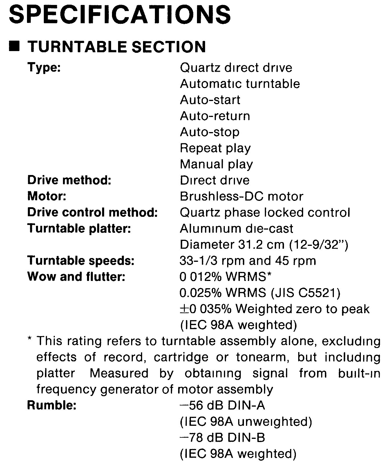

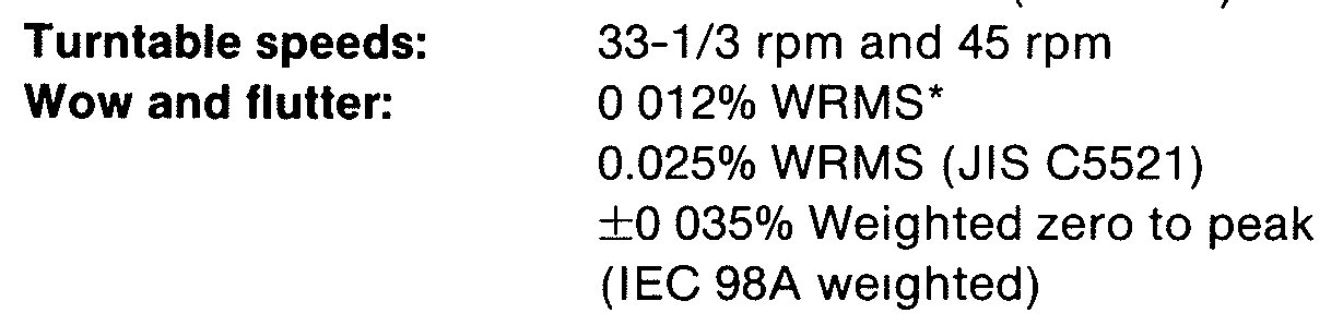

tady je servis manuál

#11 Příspěvek od ok1hga »
mělo by to být z hliníku . . .
