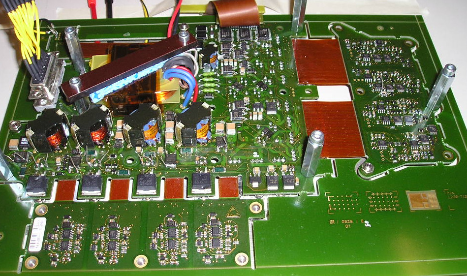

Máš vidět zdroje od Samsungu pro ultrazvuky, dvě desky nad sebou + třetí s procesorem, oboustranně osazený a co kus, to málem originál. U některých jsem "hacknul" komunikaci přes UART (takticky vyvedenou přes USB konektor), tak se s nim alespoň domluvím bez šroubováku.

1. Elyty. Klasika. Odejde celá větev včetně polovodičů TOPxxx
2. Silovka typu odpor+tepelná pojistka v plynulém náběhu, proražený můstky
3. Příliš nahuštěné výkonové SMD, mizerný chlazení
4. Aušusový součátky, co se rozpadnou jen tak (posledních pár let)
5. Zadřený ventilátory
Obecně prach, špatný chlazení = porucha.
- Peterseal
- Příspěvky: 1990
- Registrován: 24 lis 2006, 00:00
- Bydliště: SR-Bratislava -Devínska Nová Ves
6. Všetko zapatlané lepidlom, ktoré časom a teplom zmení štruktúru a začne byť vodivé. To je tiež pekné kazítko.
1. Elyty tam nejsou, jen keramika.
2. Na náběhový proudy jsou tam malý energie.
3. Oteplení je kontrolováno při vývoji infrakamerou.
4. Součástky jsou připuštěný jen v military provedení a co se tak nevyrábí, tak je testováno.
5. Není tam žádný pohyblivý díl.
Vyžadovali po mě třeba takový nesmysly, aby byly všechny regulační smyčky asymptotický a to i v případě proudového omezení.

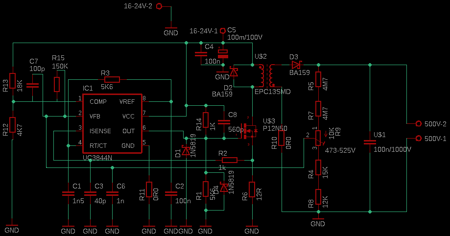

Vin - DC_18-28V
Vout - DC_500V
Pout - 0,045W
Něco se mi povedlo zkonstruovat ale nechodilo to podle mých představ do prymáru jsem musel pouštět daleko větší proud než na jaký jsem ho spočítal ....
Nevím jestli není v návrhu někde chyba, vím že tam nemám kompenzaci spětné vazby, snoober a další věci, pokud by chtěl někdo pomoct neapeluji zůstat u tohoto zapojení.
