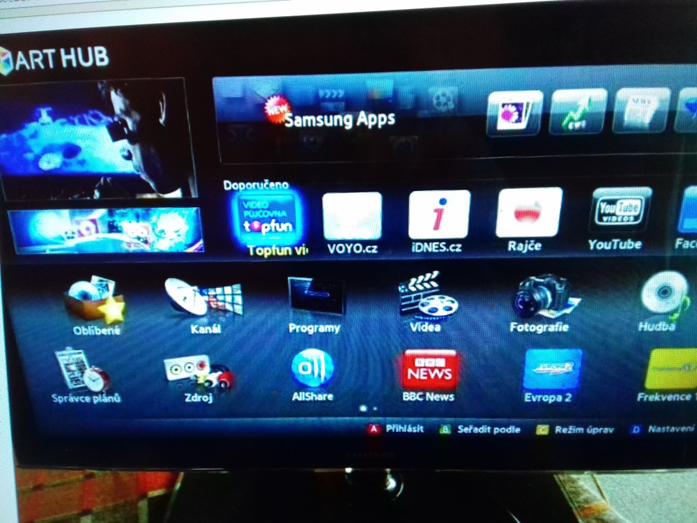

Hezký večer přátelé..důmám nad jednou věcí.Blbě se optám,vysvětlí mi někdo,jaktože na nějaké tv ze serie D5500 je i aplikace youtube??Dokáži do tv dát jakýsi ruský youtube,ale chtěl bych toto s ikonkou..Všude jste psali,že tato řada nemůže mít youtube,proč tato tv z aukra ji má..
