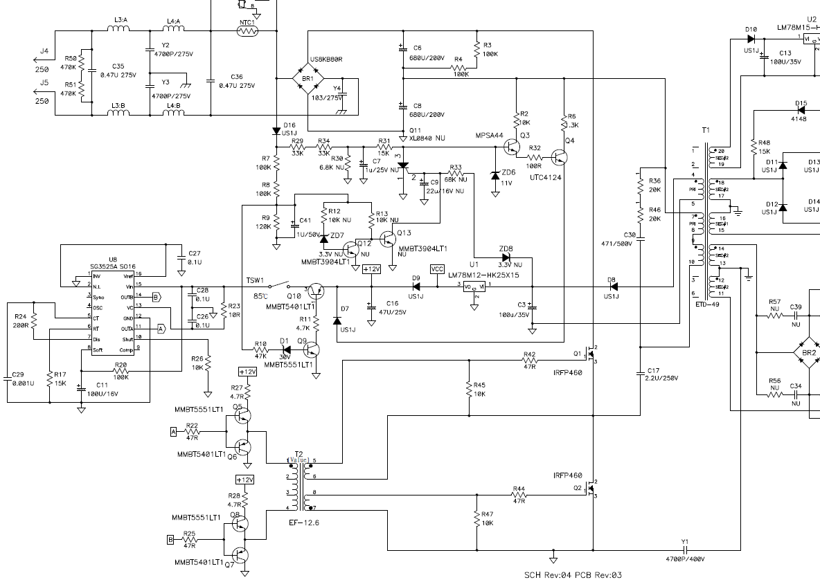

V leckterých aktivboxech se vyskytuje zdroj s velmi podobnou silovou částí.
Jaký máte kdo názor na životnost kondů v prim. části, zapojeno v sérii?

Ze tie 100k odpory mas zle zakreslene?
Obycajne je paralelne k kazdemu kondiku pripojeny odpor cca 220k a tym padom zabezpeci rozdelenie napetia na 2x 156V z 312v po usmwrneni.
Klasicky polomost, ktorych behali a behaju v PC mraky.

Jednou už jsem měnil ty pracovní svitkáče, pak to makalo.

Atlan píše:Ze tie 100k odpory mas zle zakreslene?
Nikoliv, oni to takhle skutečně vyrábějí :!: a nějakou dobu to i funguje. Tipuji, že někdo něco nedomyslel a v US verzi problém není (střed zdroj. kondů je propojen s AC1).
