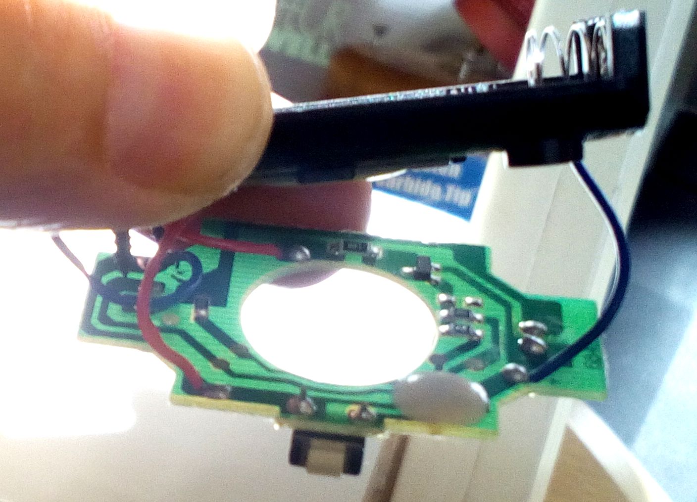

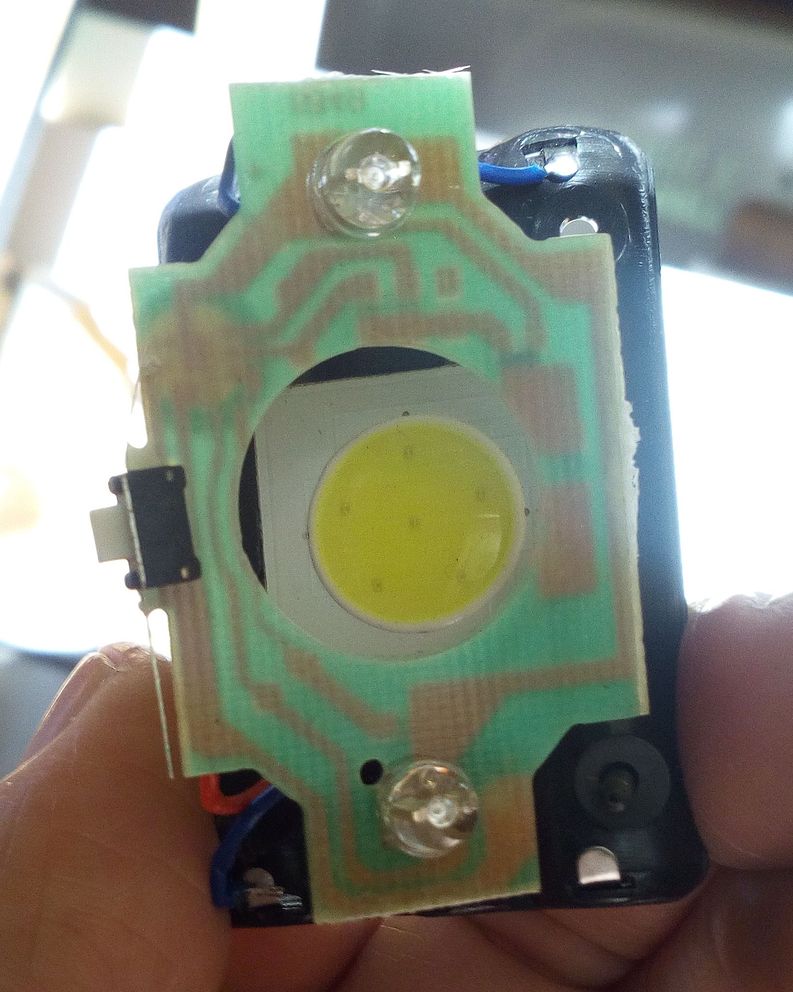

Zdravím vespolek. Měl bych zde dotaz ohledně čelovky. Zakoupil jsem čelovku, která má hlavní světlo bílé, které "napevno" svítí a pak má dvě diody postranách, které po přepnutí na ně nesvítí v kuse, ale blikají. Je možné to uvnitř nějak přemostit nebo něco odpojit, aby ty červené neblikaly, ale aby po přepnutí na ně taky svítily stabilně? Pro info přikládám dvě foty tišťáku uvnitř z obou stran, třeba někdo pozná, co tam dělá to blikání..... Je tam vidět i to hlavní světlo uprostřed a dvě diody na stranách.
Předem děkuji za tipy....

Bohužel tohle řízení je učuněný softwarově, protože řídící obvod je naprogramovanej mikročip, kterej řídí i proud LEDkama pomocí PWR. Je pod tím ve tvým případě bílým "plivancem" pryskyřice na DPS a veškerý časový intervaly jsou v něm odvozený od interního oscilátoru. Úplně stejně jsou řešený i všechny možný blikačky na kolo a podobný číňanský vejmysly.

Áha, děkuji. Takže to nejde odstranit "plivanec" a přemostit to přes ten bazmek pod ním, že? To by asi nepomohlo. Je to tak? Děkuji

janak píše:Takže to nejde odstranit "plivanec" a přemostit to přes ten bazmek pod ním, že?
Fšecko jde, když se chce. Ale po odstranění plivance bys musel vyměnit i to tlačítko, kterým se to teď zapíná/přepíná/vypíná. Jako, že na prasáka bys tam mohl dát přepínač 3 polohy vyp/bílá/červená a LED diody napájet přes odpovídající rezistory.
Případně bys tam taky mohl dát vlastní mikropočítač a naprogramovat mu požadované funkce, to by mohlo zůstat i to tlačítko :-)

Pokud se dovnitř vejde pár součástek, tak by to šlo. Plivanec s tlačítkem by zůstaly.
