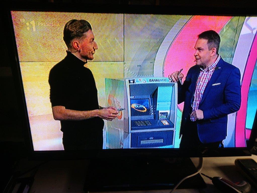

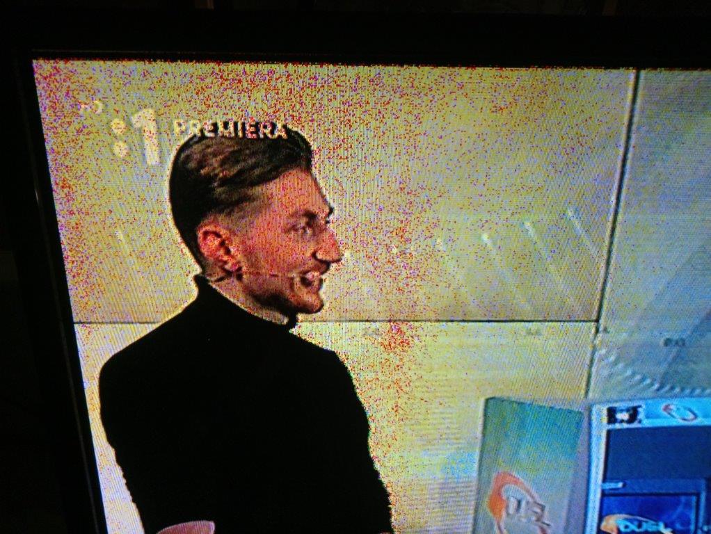

TV po oprave Ysus modulu LJ41-09479A,boli menené IGBT +budiče aD.TV ide ,ale na obraze sú rušivé body.Napätia sedia podľa popisu na doskách aj Va,Vs a Vsc na štítku displaya.Prikladám aj foto. Rušenie sa stratí až keď nastavím Vsc na -193V pričom má byť -180V.Na čo sa ešte zamerať,alebo že by to bolo samotným displayom?

další foto
