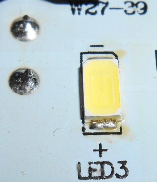

Ahoj,
známý mi donesl nějakou destičku, jsou na ní (mimo jiné) tyhle tři LED.
Rozměr asi 5,4 x 3 x 0,8 mm.
Zespodu je ještě jeden pad, asi kvůli chlazení.
Potřeboval bych ty LED něčím nahradit, parametry mám veskrze odměřené, ale zatím jsem nenašel, pod jakým označením pouzdra je hledat :?
Věděl by někdo, prosím?
Díky

Bývá to podle rozměru pouzdra.

možno
BL-LS5730A1S1UWC-0.5W

Vypadá to na pouzdro 5730.
Zkusím objednat a uvidíme. Zatím díky.
