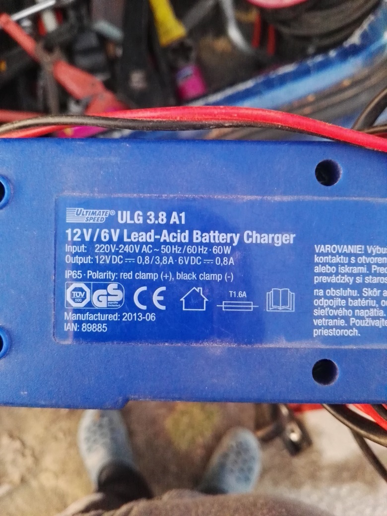

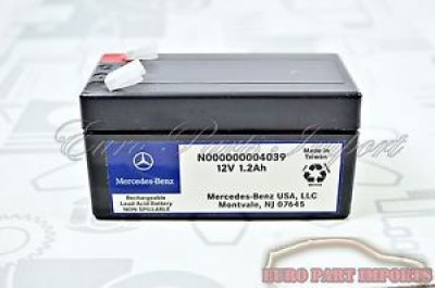

ako nabíjať ?
ako nabíjať ?
môžem použiť autonabyjačku ?
No, nevím jestli autonabyjačkou něco nezmršíš. Já jsem totiž baterky vždycky jen nabíjel a s nabyjaním nabyjačkama nemám žádný zkušenosti. Ale kdybys chtěl parametry pro nabíječku, tak maximální proud 200mA a maximální napětí 13,8V - časově omezit na 6 hodin, respektive 100mA po maximálně 12h, pokud nedosáhne napětí 13,8V dřív. Každopádně se vyhnout jakýmukoliv hnaní ji přes 14V.kubbecc píše:poradte čím nabiť batériu ... môžem použiť autonabyjačku ?
