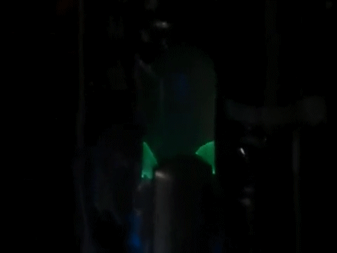

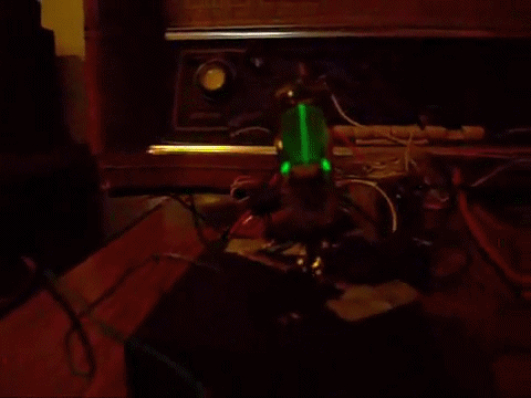

Udělal jsem ti gif, když nemůžeš videa.
Tohle je EM81: Obrázek
Tohle je EM80:Obrázek
:wink:

Jj, tak se má chovat a v mém kusu je osazené (to EM 81). U oka EM 80 při silném signálu vyjedou i výsečky ze stran. A pokud by bylo nějak "vyšeptalé", tak by teoreticky nemusel být ten středový vějířek zřetelný, zvlášť za denního světla. Ale je to jen má spekulace. U jiného rádia jsem se už s takovým okem setkal, avšak u něj bylo vysvícené jen okolí středu toho vějířku, takže byl dobře zřetelný až při naladění silné stanice, mimo tu vysvícenou oblast.

Dík, takhle hodně se ty záclonky nikdy nezatáhly, ale asi to bude ono. Zřejmě tam někdo dal EM81 místo EM80. Řeknu jí, ať se zkusí kouknout, jestli na ní najde označení. Včera jsme namontováním náhradní přenosky, nového odpružení a vyřešením prokluzujících převodů rozchodily i gramofon, tak si to celá šťastná odvezla domu a celou noc pouštěla desky a poslouchala japonce na KV. :)
Edit: Tak teď se objevila animace i EM80 a jsem z toho zase zmatená. Vypadá to opravdu spíš na tu EM80 bez prostřední záclonky. Že by byla vysvícená, jak píše elektrosvit? Ty záclonky na bocích vyjížděly až při hodně silném signálu, ani to nebyl signál rádiový stanice, ale nějaké místní rušení z fabriky. Při nejsilnější stanici na KV se jen trošku pohnuly.

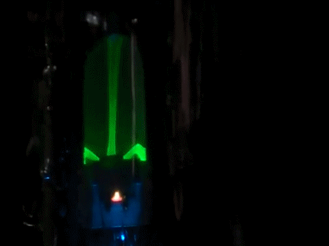

Tak ještě jedna animace. Tahle ukazuje chování EM80 při vypnutí zdrojů (asi všech). Lze si představit vyčerpanou katodu, zmenšená napětí. Krajní výseče zhasínají jako poslední (při zapínání se rozsvěcí naopak první).

lesana87 píše:Dík, takhle hodně se ty záclonky nikdy nezatáhly, ale asi to bude ono. Zřejmě tam někdo dal EM81 místo EM80. Řeknu jí, ať se zkusí kouknout, jestli na ní najde označení. Včera jsme namontováním náhradní přenosky, nového odpružení a vyřešením prokluzujících převodů rozchodily i gramofon, tak si to celá šťastná odvezla domu a celou noc pouštěla desky a poslouchala japonce na KV. :)
Já měl v Libertě EM81 snad už od výroby (minimálně nevypadalo, že by ho někdo měnil). Na KV se ty záclonky asi nikdy moc nevytáhnou. To spíš na SV na Praze nebo v dobách dávných na DV na Hvězdě. Přecijen tyto stanice měly o dost silnější signál než vzdálený příjem KV a záclonky jsou řízeny napětím AVC.

lesana: Zkontrolujte napětí zdroje, může být nižší kvůli špatnému usměrňovači nebo nadměrnému odběru koncového stupně. V tomto rádiu je AVC nezpožděné, takže by to oko mělo reagovat celkem živě.

Tak záhada je vysvětlena, je tam skutečně EM81, proto nemá prostřední záclonku. Děkuji všem za rady. :)
