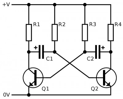

Zdravím,
mám trochu problém ujasnit si kudy protéká proud z kondenzátorů C1 a C2. Pokud to správně chápu, v případě, že se začne C1 vybíjet, protéká proud do
báze tranzistoru Q2 a dále se stává součástí kolektorového proudu. Současně pak nabíjí C2 a vybíjí se přes R4. C2 se současně nabíjí přes R3. Dále se uvádí, že se u kondenzátoru přehodí polarita, což chápu tak, že je C1 vybitý. Můžete mě kdyžtak opravit prosím? Za odpovědi Vám děkuji.

#2 Příspěvek od JoDiK »
Dolpi píše:Zdravím,
Nasimuluj si to v Circuit simulátoru https://www.falstad.com/circuit/, tam ten proud přímo uvidíš - a budeš mít jasno...
Dolpi píše:že se u kondenzátoru přehodí polarita, což chápu tak, že je C1 vybitý
Tomu nerozumím, až si to nasimuluješ, uvidíš, že chvilku teče kondenzátorem proud jedním směrem a pak zase druhým - čemuž odpovídá i změna polarity napětí kondenzátoru - až se po vybití na 0 začne nabíjet opačně.
Naposledy upravil(a) JoDiK dne 12 led 2019, 19:04, celkem upraveno 1 x.
lesana87
Příspěvky: 4416
#3 Příspěvek od lesana87 »
C1 se nabíjí, když je Q1 rozepnutý a Q2 sepnutý, proud teče:
Ze zdroje z +V -> R1 -> C1 -> BE Q2 -> mínus zdroje.
C1 se vybíjí a částečně přebíjí na opačnou polaritu když je Q1 sepnutý a Q2 rozepnutý, proud teče:
Ze zdroje z +V -> R2 -> C1 -> KE Q1 -> mínus zdroje.

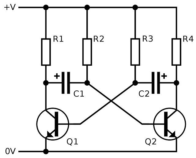

Zdravím, tak se znovu vracím k tomuto vlákno s otázkou, jak je možné, že při vybíjení kondenzátoru C1 se na rezistoru R2 vytváří napětí větší, než je napětí zdroje? Může mi to někdo prosím vysvětlit? Děkuji za odpovědi.
Zde je odkaz na simulátor.
http://tinyurl.com/yylmscpk
JoDiK
Příspěvky: 556
Registrován: 10 led 2018, 00:00
Bydliště: Olomoucký kraj
#7 Příspěvek od JoDiK »
Dolpi píše:jak je možné, že při vybíjení kondenzátoru C1 se na rezistoru R2 vytváří napětí větší, než je napětí zdroje? Může mi to někdo prosím vysvětlit
Inu protože se tam nic "nevytváří" ale jenom se nabitý kondenzátor v okamžiku překlopení klopného obvodu připojí obráceně, čímž se jeho napětí přičte k napětí zdroje.
Aplikuj si Kirchhoffův zákon pro součet napětí ve smyčce obsahující rezistor R2 a můžeš si to spočítat...
