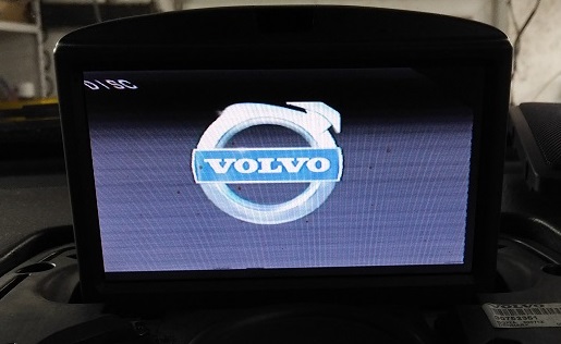

Co může způsobit takovou deformaci obrazu? Jedná se o Volvo xc90 kde jsem napíchnul kompozitní video signál mezí dvd jednotkou a monitorem pro zadní sedačky abych ho dostal přes převodník (kompozit->rgb) do předního monitoru (místo navigace). Chybu převodníku a jeho zapojení bych vyloučil protože signál například od parkovací kamery zpracuje v pořádku. Že by problém v bodu kde jsem signál napíchnul?

Říká ti něco impedanční přizpůsobení na vysokejch kmitočtech? Tím napojením sis tam učunil místo, kde dochází k odrazu na nepřizpůsobeným vedení a vzniká ti tam určitej odraz energie a stojatý vlnění. Uvědom si jaký frekvence videosignál obsahuje a podle toho to uprav. Stručně řečeno - nemůžeš čekat, že signál s šířkou pásma kousek pod 10MHz se ti bude šířit po drátě stejně jako se po něm šíří třeba běžnej blbej akustickej kmitočet do 20kHz.

Neříká, prosím o pochopení, jsem jen amatér bez hlubšího elektro vzdělání... Jak je možné to upravit aby to fungovalo?

Tak se omlouvám za dezinformaci, dnes jsem pořádně dozapojil kameru a obraz je v horní části také takto posunutý. Pokud obojí zapojím na jiný monitor, obraz je ok, tedy chyba bude uvnitř převodníku a ne v napojení.
