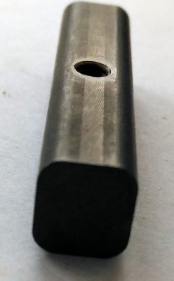

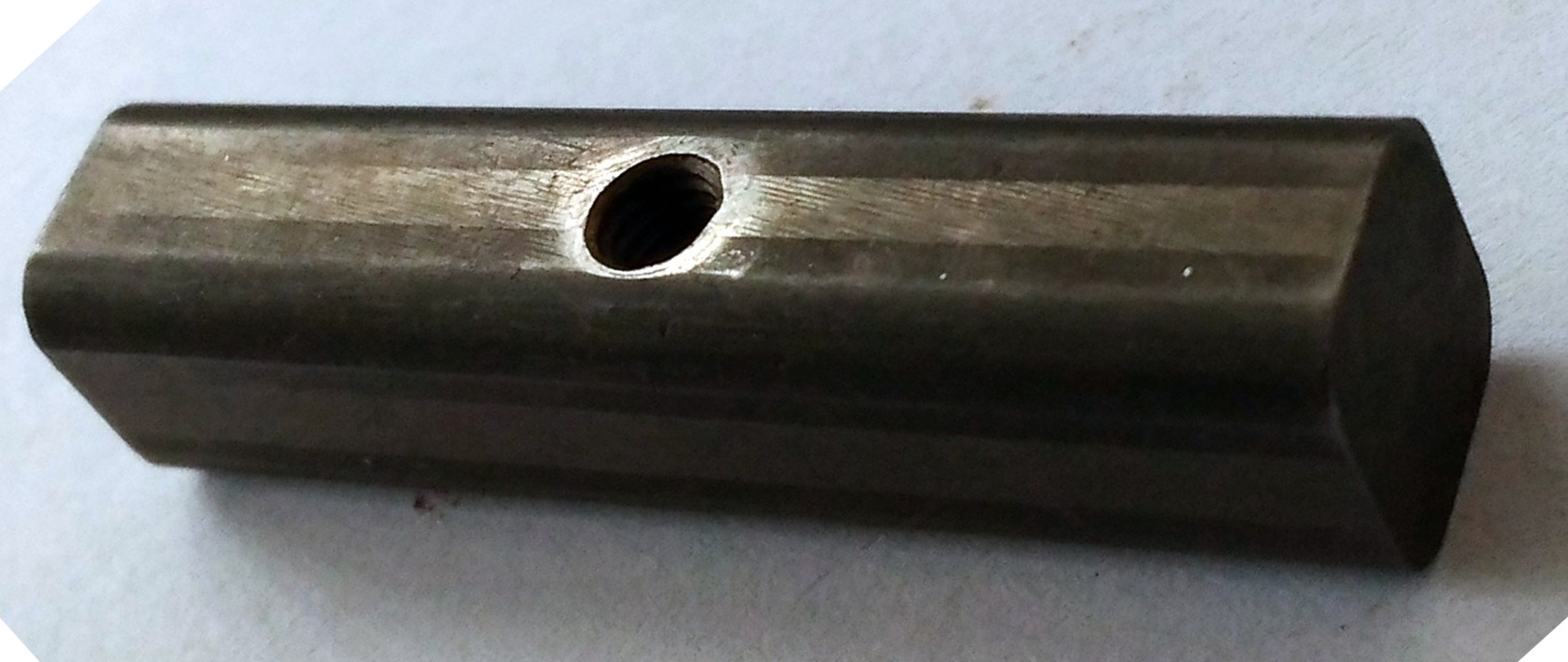

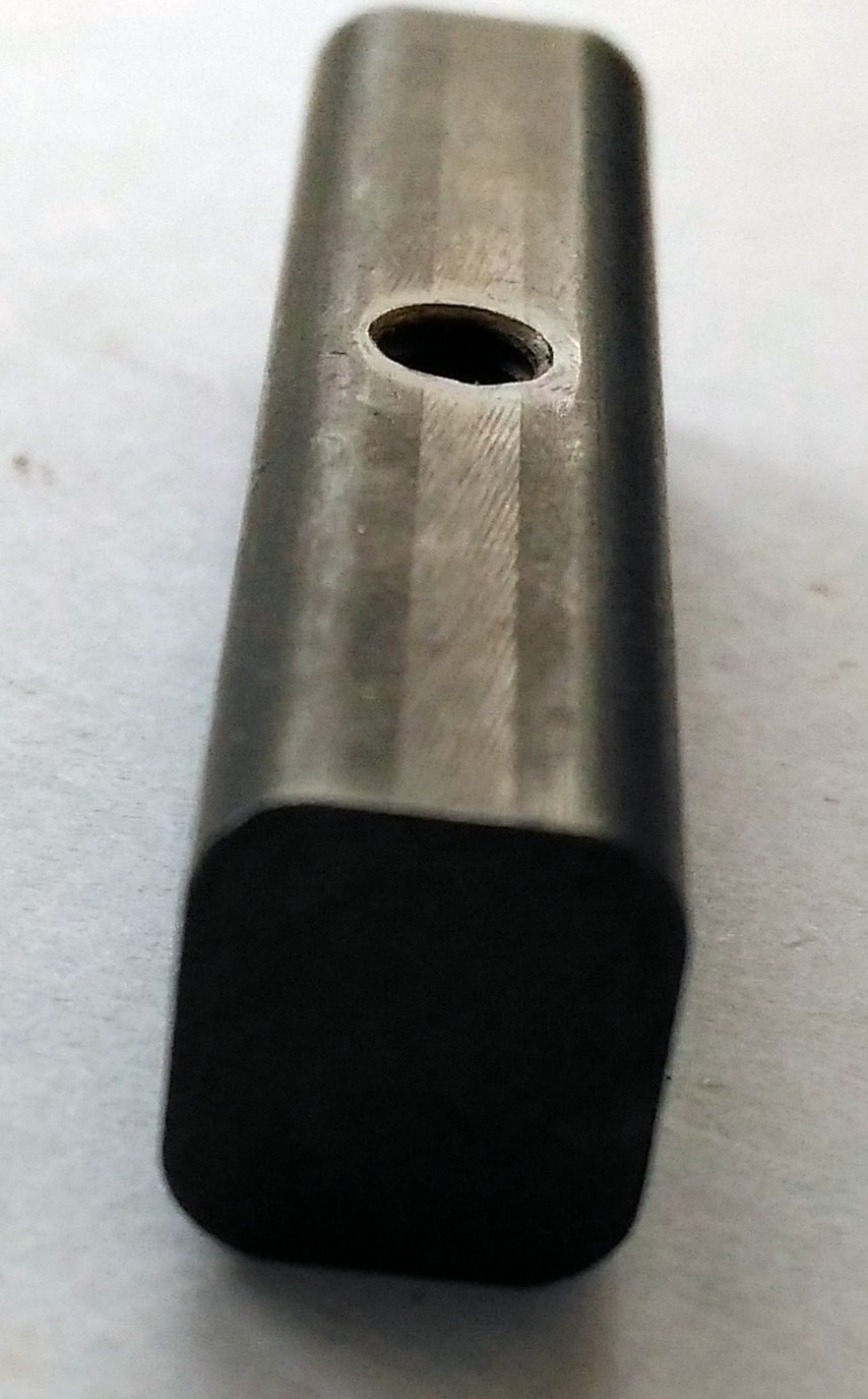

Další pokus, Alumina copper už snad bude OK
Tak není OK, přitavuje se to tak, že to nejde ani odtrhnout. Zkusím ten wolfram. Potřebuji ideálně cca Φ 4mm, délka 10 cm

Ta alumina šla sletovat, taky tam mám jen kousky.
