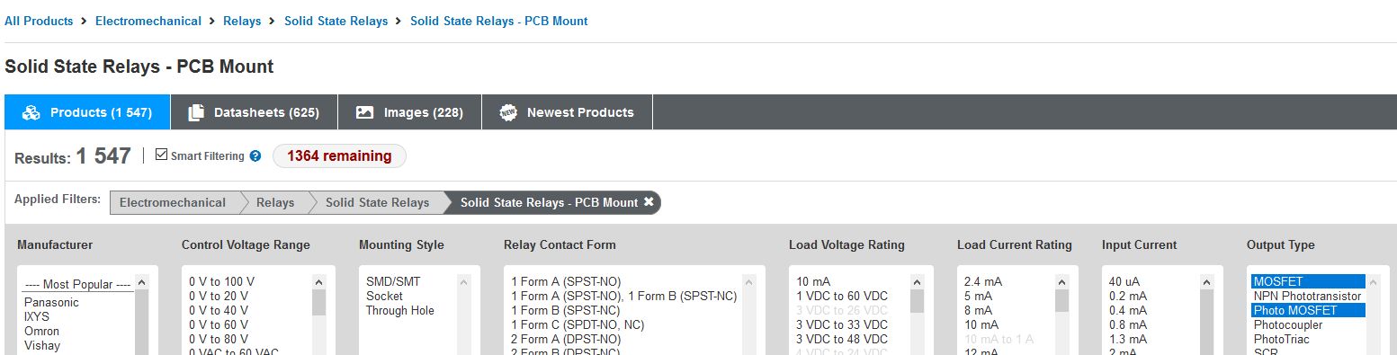

Neví prosím někdo, jestli jde někde dostupně sehnat optočlen s MOS výstupem (ne triakem, já nevím, jak to přesně nazvat, jestli se tomu říká SSR s MOS výstupem či Photo MOS Relais ?).
Něco jako např. AQY21x , ale výkonnější, třeba U=400V, I=jednotky ampér, na pouzdru nezáleží.

Asi to každý nazývá trošku jinak, ale inspiraci najdeš v přehledu komponentů na mouser. Kdyžtak si uprav/vymaž filtry... filtr na napětí min 400V / 1A
