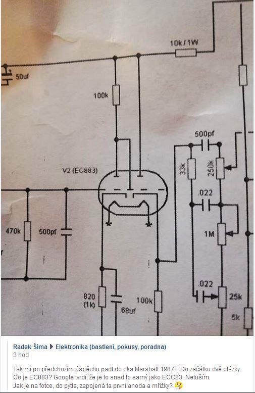

Zdravím Vás! Našel jsem na FB schéma, údajně Marshall 1987. Je tam popisovaná elektronka E883. Nikde jsem nenašel datasheet. Ví prosím někdo o co jde? Mám doma několik katalogů elektronek ale tahle jako by neexistovala.
Děkuji!

#3 Příspěvek od Kaca »
To jsem našel také ale samotný katalogový list jsem prostě nenašel. Zapojení patice, strmost atd.

To je úplně speciální elektronka s překlepem, dost blbě se to shání :lol: .
https://supersaiyanquest.wordpress.com/tag/jj-12ax7-ecc883/
Tu je taky jedna, dokonce i s fotkou.

Díky KUBO! To jsem našel také ale ne EC883. Možná je to stejné ale když existuje elektronka tak proč neexistuje datasheet pro přímo EC883?
Příspěvky: 14454
#7 Příspěvek od masar »
Všichni se ti tady snaží jemně naznačit, že E883 i EC883 jsou překlepy. Jde o ECC83.
:wink:

#8 Příspěvek od Kaca »
Aha. Už chápu. Díky moc! Omluvte mě prosím. Sám sobě se teď směju. Ještě jednou díky! :beer:

A můžete mi někdo říct co znamená ta třetí anoda?

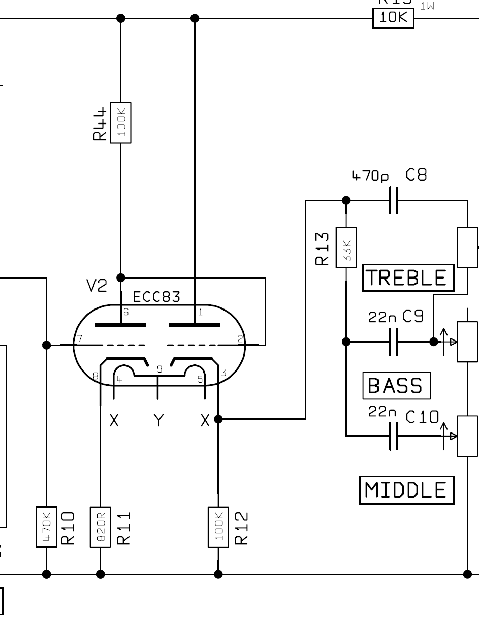

To nie je tretia anóda.

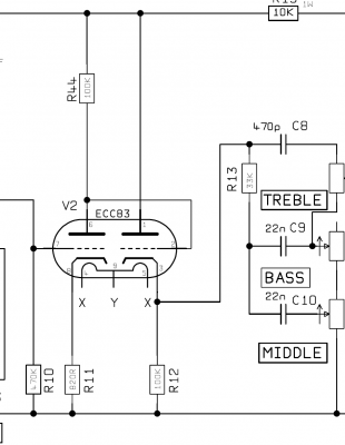

pajosek2
Příspěvky: 3995
Bydliště: Zlínsko
#11 Příspěvek od pajosek2 »
Jo tam je tak blbě namalován přívod na G1,já jsem 🤐. Jsem na to čuměl ještě se zalepenýma očíma. Musel jsem se zasmát sám sobě. Fakt dobrý.
