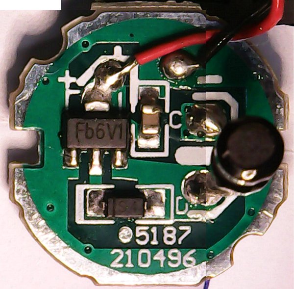

Zaujala mě tato svítilna a protože je za "pár korun" tak jsem ji zkoumal a zajímalo by mně, co je to za neznámý prvek (asi zákaznický obvod). Běžné obvody driverů výkonových LED pro Li-Ion mají řídící obvod, tohle je asi naladěno na těch 2,5-3,2V, co dají dva AA články. Tranzistor to asi nebude, takhle primitivní oscilátor neznám - na cívce jsou kmity cca 60kHz.
Google to označení taky asi vidí prvně... Netušíte někdo?

Driver LED - Jako je například PR4401.

A proč si myslíš, že to není řídící obvod? Má copak málo nožiček? :wink:

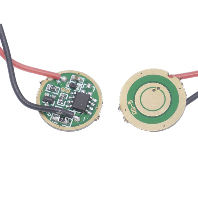

Inu protože co jsem viděl, tak řídící obvody mívají mnohem víc nožiček...
Obrázek
Každopádně díky za info, člověk se pořád učí.

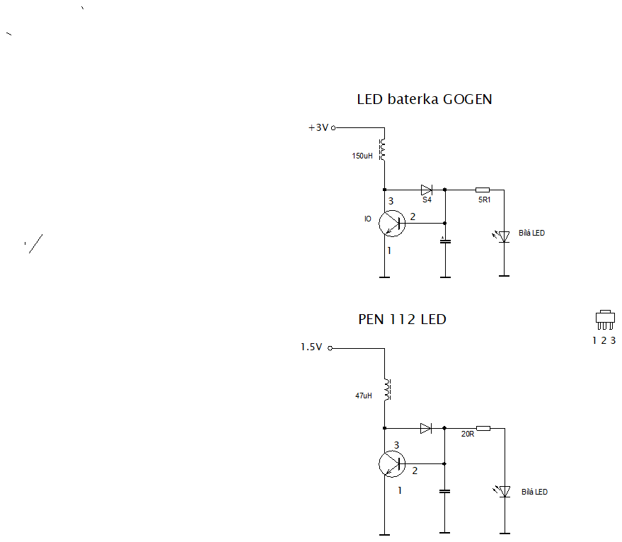

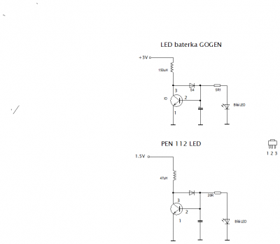

ty 3-vývodový šváby jsou v podstatě měniče na určitá napětí, které jsou danný typem toho IO. Našel jsem jich i v jiných aplikacích, jako jsou třeba USB nabíječky z jednoho tužkovýho monočlánku. Bohužel podle typu napsanýho na poudře tomo moc nezjistíš, protože jsou to jen kódy. Pokud by tam byl nějaký znak výrobce, bylo by to lepší vodítko. V příloze jsou další LED baterky z podobně řešeným měničem. Ty IO jsou zobrazeny jako tranzistor NPN
Zde tranzistor představuje speciální integrovaný obvod

Artaban001 píše:ty 3-vývodový šváby jsou v podstatě měniče na určitá napětí, které jsou danný typem toho IO.
Nojo, co se dá dělat, původně zamýšlená přestavba na dobíjecí Li-Ion bude vyžadovat jiný driver, tohle překopat nepůjde...
Příspěvky: 10090
#7 Příspěvek od Artaban001 »
měniče na určitá napětí je myšleno to, co poskytují na výstupu. Ten druhý vývod jej hlídá. Jaký je povolené rozmezí napájecího napětí se bohužel bez znalosti typu IO nedozvíš..
ZZkoušel jsem pár podobných svítidel na regulovatelným zdroji. Ty LED začaly svítit od 1V. Od 1.2V až do 3V svítily přibližně stálým svitem. Při snižování napětí ty LED přestaly svítit snad při 0.7V - přitom použitelný svit trval tak do toho 1V.
