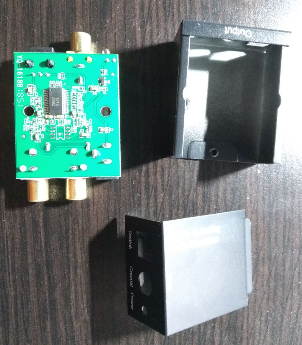

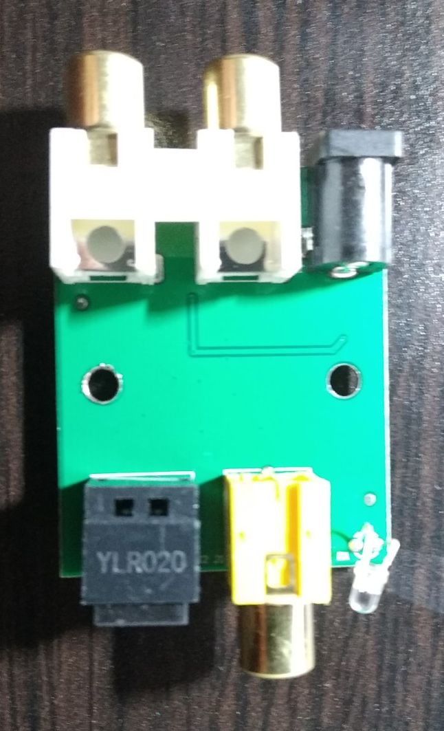

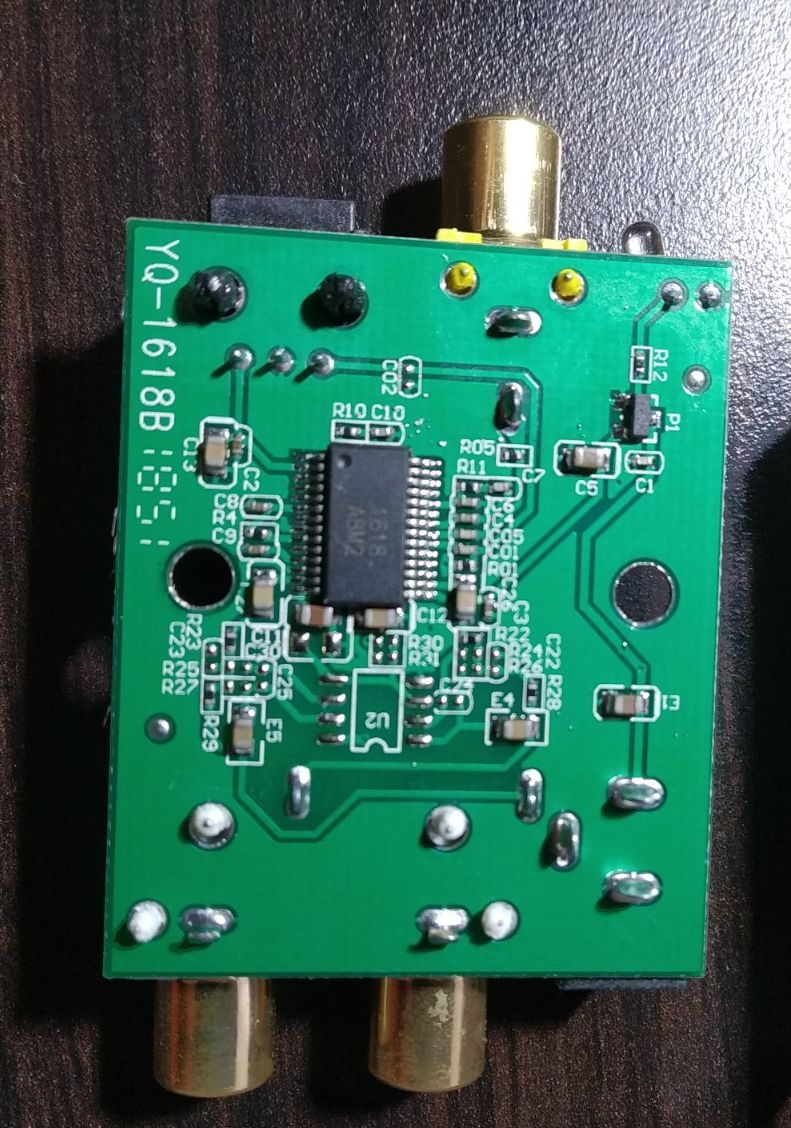

Zpětně okomentuji doporučení na optika/metalika převodník za 4USD z Ali.
V balení převodník, krátká optika a napájecí pigtail z USB.
Spotřeba (bez připojení optiky) pár mA. Zkusmo krátký test v DM520 a jen pasivní sluchátka. Hraje to :lol:
Až se dostanu k rodině, mám to připojit do nějakyho Samsunga (UE49NU7172), pak se bude testovat víc...
Pár na rychlo pořízených foto z mobilu. Uvnitř jen nějaký nedohledatelný IC a celkem robustní kovová krabička, ani to pájení nebylo tak tragické :)
