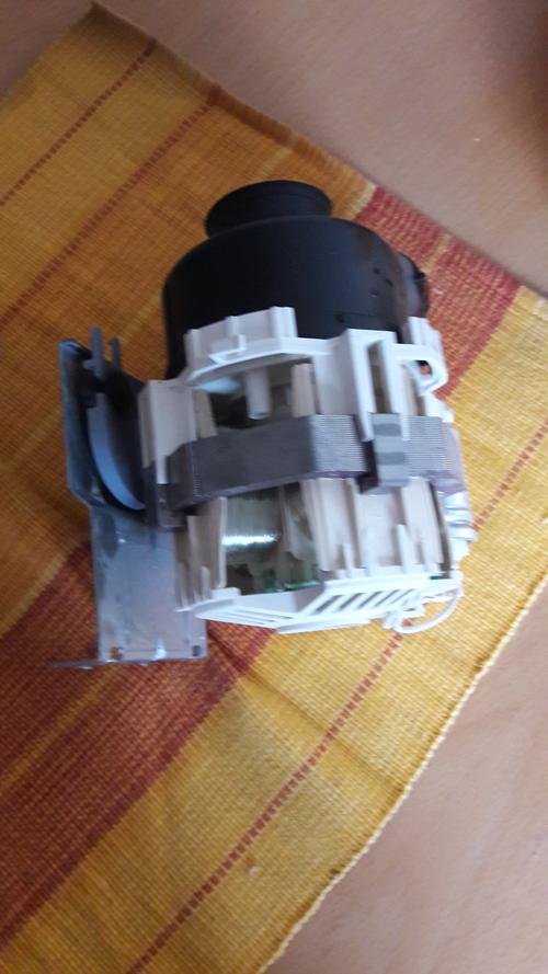

Nedavno sa nam pokazila umyvacka, Whirlpool ADP 6920 WH. Je to sice starsi model, ale kedze sme s nou spokojni tak som si povedal, ze ju skusim opravit.
Umyvacka signalizuje chybu F4 E3, pozrel som servisny manual: Wash motor not functioning (Motor sensing circuit indicates that the motor is not drawing current).
Motor (obehove cerpadlo) som vymontoval. Vyzera v poriadku, nema nic spalene ani obhorene a podobne. Ako ho mozem premerat?
Mozem ho pripojit len tak priamo na 230V~ a skusit ci sa toci? Nezhori bez vody?
Motor ma jednoduchu svorkovnicu, bez oznacenia, mozem pripojit fazu na lubovolnu svorku? (Cerpadlo sa musi tocit len do jednej strany v smere sipky, aby tlacilo vodu.)
Pre zaujimavost prikladam foto cerpadla.

motor jde spustit bez vody, častý problém u těchto čerpadel, je prasklý rotor.

Je to tak aj v tomto pripade.
Rotor je prasknuty po obidvoch stranach. Skusil som zohnat ine cerpadlo, ale aj to ma uz ciastocne nalomeny rotor a dlho nebude fungovat. (Zatial umyvacka bezi s nim)
Da sa ten rotor nejak repasovat? Cena noveho cerpadla je cca 80 - 100 Eur tak by sa oplatilo opravit len rotor a umyvacka by bezala dalej.
