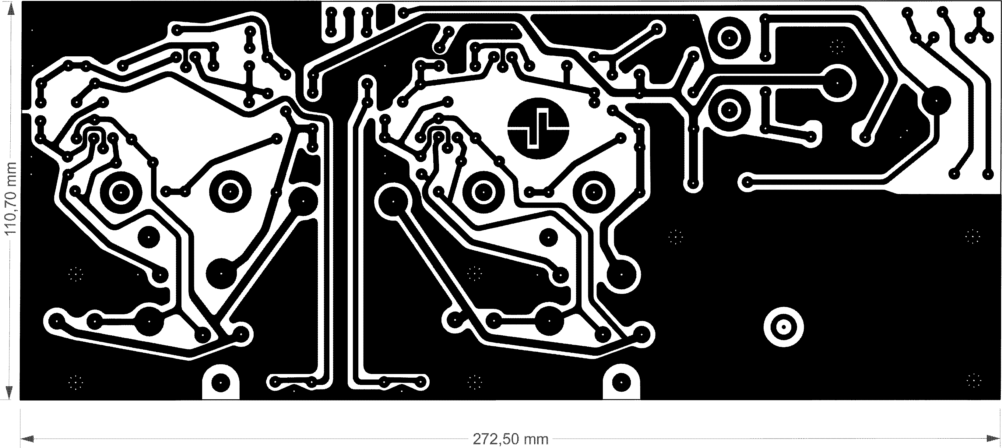

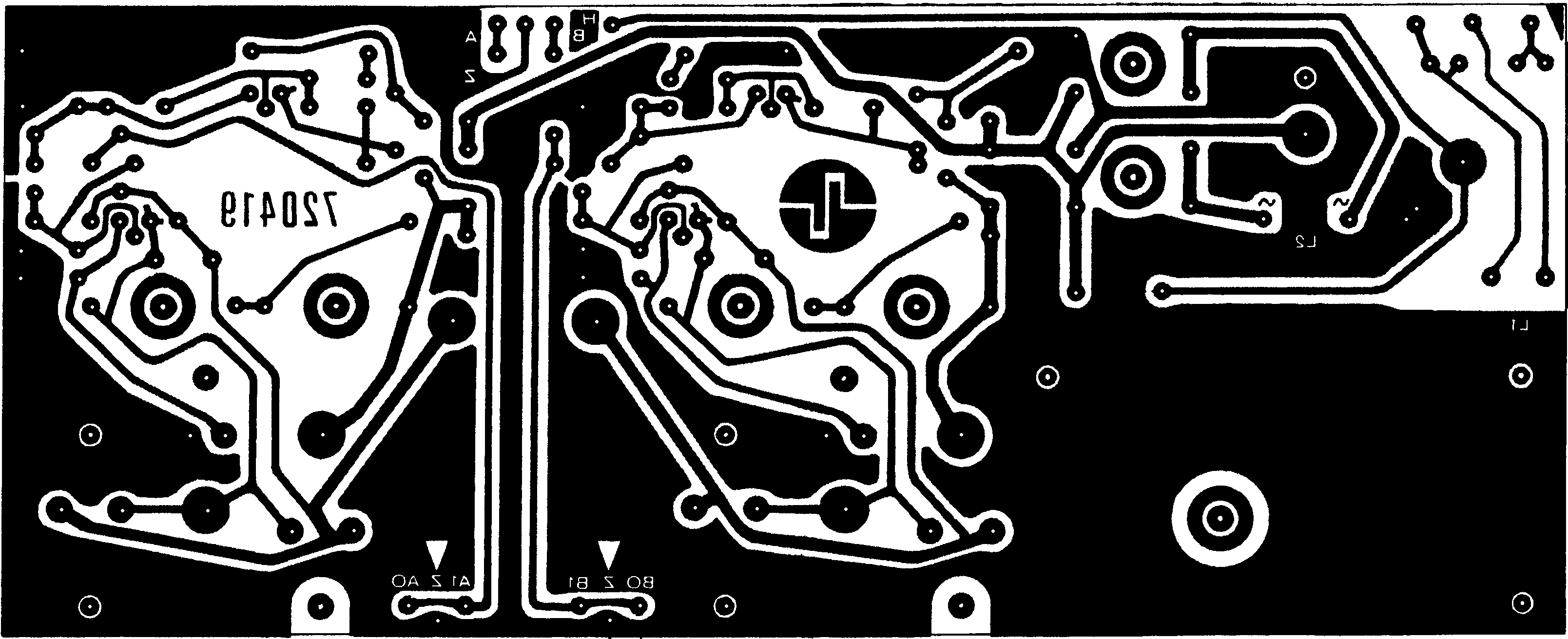

Tu předlohu jsme na audiowebu rekonstruovali asi před 7-mi lety.
Trochu si to oprav, je to ze strany součástek.

Jenom tak pro zajímavost - obrázek, co jsi vložil sem, není identický s tím .pdf obrázkem z uložto. Proč?

Jsou to dva pokusy, chce to zkontrolovat na rozměr a chyby (myslím že se jeden spoj v tom vyhlazením slil), otočit, opravit nápisy aby bylo vidět, jak je to otočené.
Tohle bylo dělané z osazení součástek v dokumentaci.

Rozmery z .pdf od ,, danhard ,,

Původní rozměr byl 270 x 110 mm.
Důležitá je vzdálenost mezi koncáky, ta by měla být 110 mm, je podle toho vrtanej chladič.
Na tom roztřeseném, který je z pokládačky, jsou taky všechny detaily a popisy, ty je zapotřebí zakomponovat do toho překreslenáho.
