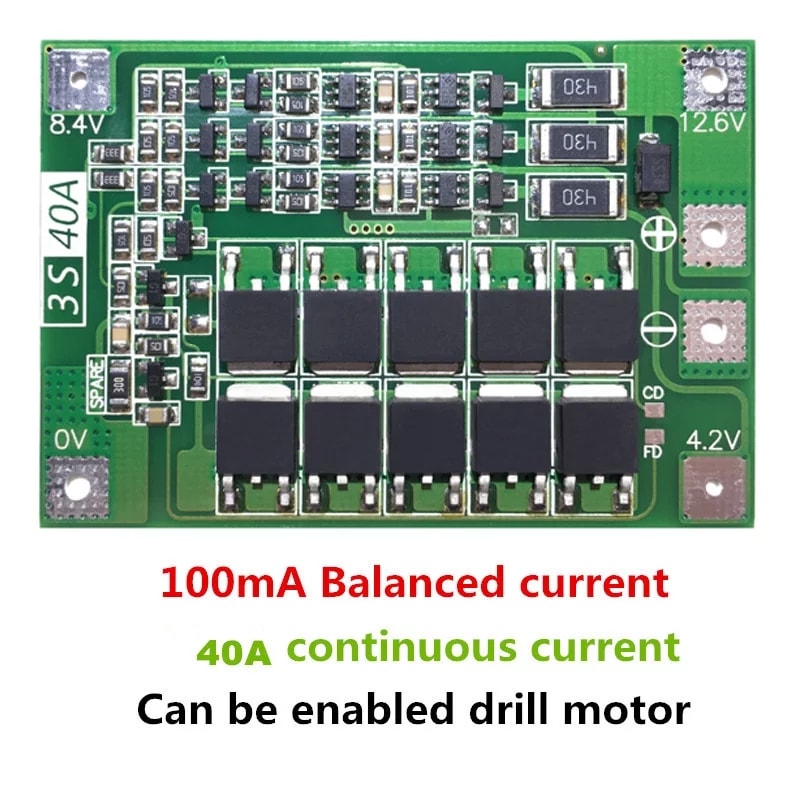

paycz
Příspěvky: 283
Registrován: 13 říj 2014, 00:00
#10 Příspěvek od paycz »
p32 píše:Jak jsem pochopil, tak tam máš vše tak, jak má být. Jenom ti tam chybí to, co tady dal Dobrman. Má to výhodu i tu, že ti ukáže i to, kolik ti ještě zbývá.
ano balancer je přímo v akumulátoru mám pouze dvě svorky +/- a potřebují aby blikla dioda pro indikaci "už jsem ready" díval jsem se na to tl431 a našel jsem tohle

paycz
Příspěvky: 283
#12 Příspěvek od paycz »
Tahle
#13 Příspěvek od p32 »
To jsem fakt zvědavej, co se tam bude bastlit místo toho hotového za 26 Kč, které se připojí pomocí dvou drátků. :lol:
