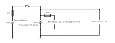

jsem na Novém Zélandu, pořídil jsem si obytnou Toyotu Hiace. Campervan měl dvě startovací baterie, tu druhou jsem vyměnil za deep cycle (z druhé ruky). Baterie se však vybije cca za půl dne (konstantně na ní běží pouze mini lednička) a ani se nedobíjí.
Může to být tím, že je záporná elektroda druhé baterie připojena pouze na kastli auta a ne paralelně na startovací baterii, která je dobíjena alternátorem? Zapojení už bylo takto připravené a dle předchozího majitele fungovala s původní druhou baterií bez problému.
Schéma přiloženo.
V tomto jsem úplný neznalec a budu rád za každou radu.
Děkuji předem
Standa
U té druhé baterie je místo ukostření na karosérii v pořádku.
Minilednička (nepíšeš systém, zda jde o absorpční nebo s Peltierovými články, tak budeme uvažovat ledničku s opravdu z nejmenších) ale odebírá proud od 5 A výše, teď tam máte konec léta, tak nejspíš běží chlazení trvale, to vybije baterku kapacity řekněme 75 Ah během 8 hodin tak, že lednička přestane chladit. Toto tedy na zádnou závadu neukazuje. Ale baterce to vybití dlouhodobě nesvědčí a možná už má zvětšený odpor některých článků.
Spíše se zaměř na dobíjení té baterky: funguje správně a dostane baterka během dne to, co potřebuje do plného nabití? Dobíjí se aspoň třikrát denně? Jak dlouho a jakým proudem? Přitom nezapomeň, že ta lednička odebírá energii i během dobíjení, tedy dobíjecí proud musí být dostatečně velký, aby zbylo jak na baterku, tak na lednici.
Vlastně by ta lednice za jízdy měla být napájená z autobaterie, potažmo z alternátoru, to má auto energie dost na obojí.
Bez těchto údajů a měření ti na dálku sotva kdo poradí.
