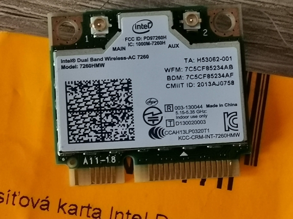

Dá sa nejako ojeb.ť inštalácia 5GHz karty do HP Pavilion g7 namiesto 2,4GHz?
Skúsil som zameniť pôvodnú 2,4GHz za 5GHz, ale inštalácia ju odmietla s kecami ...neúspešne :evil:

procesor: Pozri do servisneho manualu, byva tam zoznam dielov. Ak tam je nejaka 5 GHz karta, tak ju skus zohnat (eBay a pod.). Pripadne zohnat jej OEM verziu a upravit ID, aby ju BIOS akceptoval.

V servisnom man. HP Pavilion g7 je uvedená aj karta wifi pre 5GHz pásmo :oops: , takže mám teraz jednu (niekde založenú) zbytočnú. RALTEK 8188BC8 sa dá kúpiť cca za 35€,...nuž uvidím, zatiaľ ma to nejak netlačí, iba že by som niekde narazil na lačnejšiu.
V šuplíku sa mi váľa nevyužitá...
