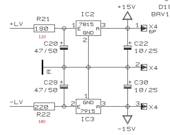

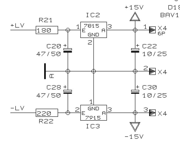

Dobrý den, dostala se mi do rukou aktivní reprobedna, má závadu na stabilizátoru napětí L7915 je tam ještě L7815, stabilizuje to napětí na +15 a -15V. Nelíbí se mi konstrukce, protože vstup do těchto stabilizátorů je +38V a -38V, odběr je jen nějakých 200 mA, ale i při tak nízkém proudu vychází dost velký ztrátový výkon. U nástupce této reprobedny to vyřešili zvláštním výstupem z transformátoru, stabilizátory i zapojení zůstali stejné, ale na vstupu mají +20 a -20V. A teď jsem se dostal k té otázce, dá se s tím něco jednoduše udělat? Ještě stojí taky za pozornost, že ty stabilizátory nejsou přišroubovány k chladiči. Nechce se mi dělat nějaká složitá konstrukce. Napodlo mě dát ty stabilizátory alespoň na chladič. Děkuji za nápady. Pokud by byl zájem, tak mám schémata.

Chyba, omlouvám se. Oni tam jsou předřadý odpory. Takže je na těch stabilizátorech 30V
ladislavmuzik
Příspěvky: 198
Registrován: 05 led 2013, 00:00
#7 Příspěvek od ladislavmuzik »
Tohle je asi novější schéma, já tam mám tyto odpory. Takže děkuji za odpovědi, tím je to asi vyřešené.

Tady něco nesouhlasí, podle tvých údajů by byl ztrátový výkon na TO 220 pouzdru stabce 3W!! a to bez chlazení nemůže přežít. A navíc, při udaném proudu 200mA by se na předřadných odporech ztratilo 40V. Ten proud bude daleko menší.

Mezi ty odpory a původní stabilizátory přidej ještě jeden 7824 (7924), rozložíš tak tepelný ztráty na dvě pouzdra. Ty stabilizátory by měly mít na vstupu i výstupu mimo elytů taky blokovací keramiky 100nF.

jezevec píše:mimo elytů taky blokovací keramiky 100nF.
Tak ty tam nejsou.
Dal jsem místo toho R21 potenciometr a na 22V je potřeba 220R.
