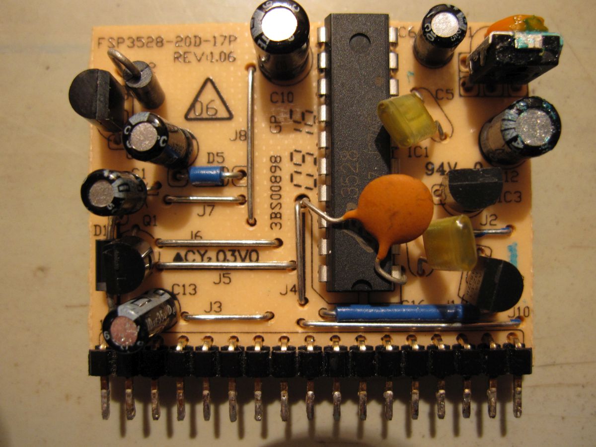

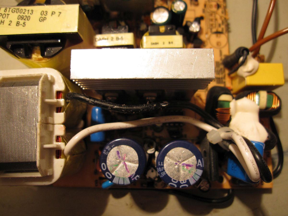

mám tu takový problém s PC ATX zdrojem (FSP Group, ATX-300PNR). Napětí na fialovém vodiči je 5V, na zeleném 4,55V, ale při spojení zeleného s černým se zdroj nerozjede (ani jeho ventilátor). Na výstupu 5V červený vodič mám zapojené žárovky. Našel jsem pouze jeden špatný (nafouklý) elektrolyt, který jsem vyměnil, ale nepomohlo to. Přeměřil jsem ještě asi 10 dalších, ale ty jsou v pořádku.
Na co se mám zaměřit?
Zajímavé je, že když je deska zašroubovaná v krabičce, tak se zdroj nerozjede, ale pokud ji vyndám z krabičky, tak se rozjede. Myslel jsem, že je tam nějaký zkrat na kostru nebo něco, ale nic jsem nenašel. Žádný vývod součástky se krabičky nedotýká.

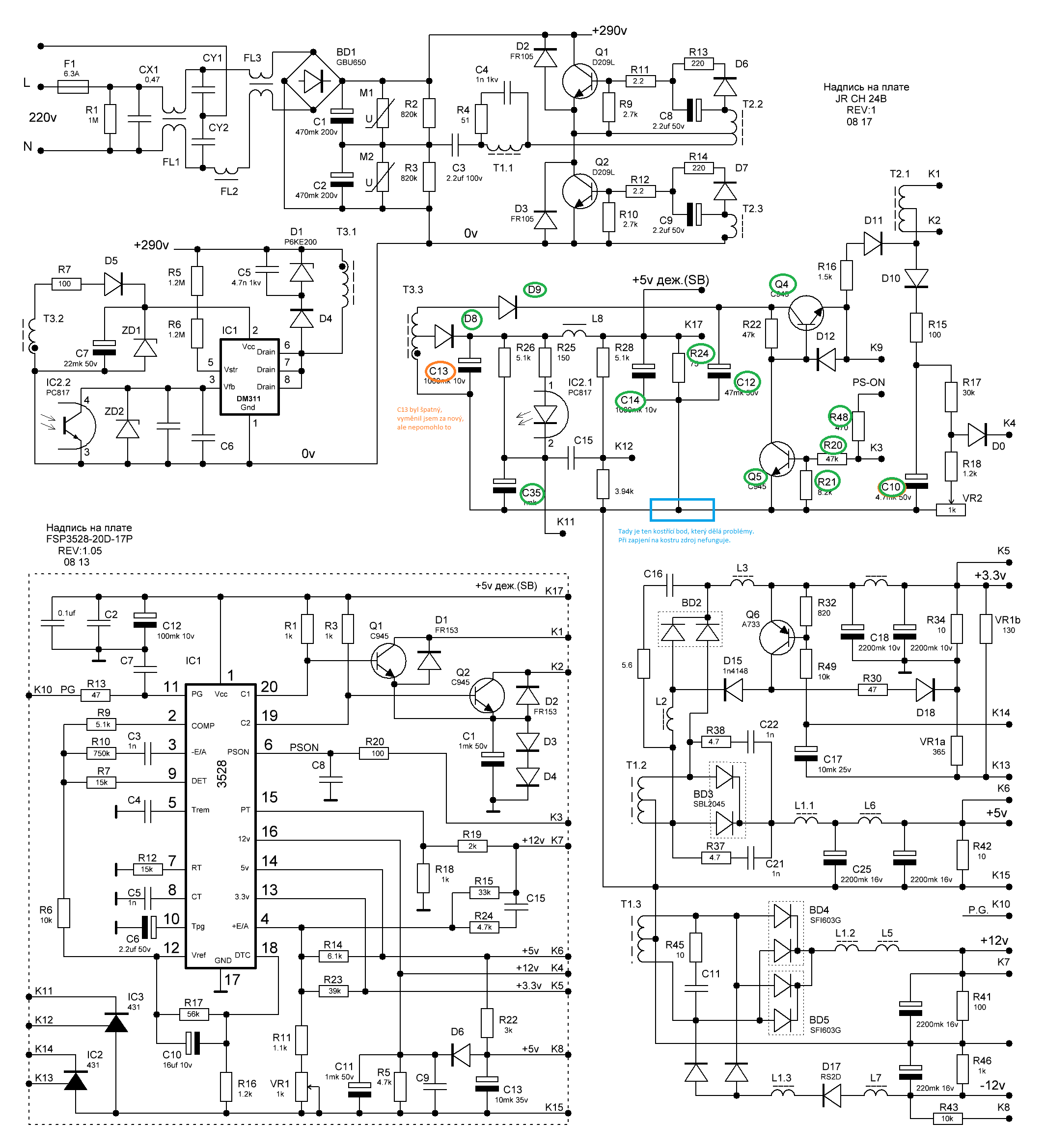

Zkusím to, ale moc tomu nevěřím. Ony totiž tři šroubky, kterými se chytá deska do krabičky, tak elektricky spojí krabičku do obvodu na desce, takže se ty tři body elektricky propojí. Pokud desku výtáhnu z krabičky a tyto tři body propojím drátem, abych simuloval že je deska v krabičce, tak zdroj nejede. Problém dělá jen jeden bod. Ten když odpojím, tak zdroj funguje.
Konkrétně je to bod vpravo nahoře na prvním a čtvrtým obrázku. Ale z toho se moc nepozná. Schéma jsem na tento zdroj bohužel nenašel.

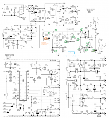

patrikvarga
Příspěvky: 1311
#6 Příspěvek od patrikvarga »
Spaajk píše: Schéma jsem na tento zdroj bohužel nenašel.
350-ka ti nepasuje?
(149.39 KiB) Staženo 300 x

patrikvarga píše:
350-ka ti nepasuje?
Vypadá to, že celkem pasuje, díky.
Zakreslil jsem zeleně součástky, které jsem zatím zkoušel a jsou OK. C13 jsem měnil.
Mám takový tušení, že chyba bude někde úplně jinde, že dělám něco špatně, ale nevím co. :(

#11 Příspěvek od masar »
No tak ty země rozpoj (vyndej ze skříně), nastartuj a měř napětí mezi dotyčným kostřícím bodem a ostatními kostřícími potenciály. Nemůže tam být 0V. Myslím že spoje k pinu K15 by neměly být tvořeny plechovou krabičkou.
:wink:
p.s. Kondenzátory C14 a C12 bych vyměnil bez měření.
