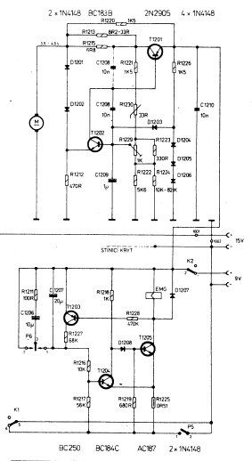

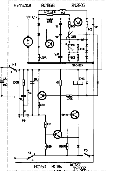

Hill píše:Nemá dvě rychlosti, jde o mechaniku použitou například v kazeťáku BRG MK25/MK26. Motor je jednorychlostní a ani kvůli rychloposuvům se regulátor nevyřazuje.
Právě že není, je to novější typ mechaniky s ozubenými mezikoly a autostopem ovládaným elektromagnetem. Starší typ mechaniky s pogumovanými mezikoly (MK 25 atd.) jej neměl. Už jsme to s Peterem řešili přes mail, psal, že mu to při play jede zrychleně a při převíjení zpomaleně. Motorek má jednu rychlost, ale jeho otáčky jsou ovlivňovány obvodem ovládajícím elektromagnet autostopu.
Oproti zapojení SM-1 je v Unisonu zapojena navíc dioda mezi katodou D1203 v regulátoru otáček a kolektorem T1205 spínajícím elektromagnet. Při sepnutí elektromagnetu otáčky motorku klesnou a pokud elektromagnet nedokáže vybavit, obvod "cykluje"- opakovaně se snaží sepnout elektromagnet a při tom se zpomaluje motorek, který se v případě neúspěchu znova rozbíhá.
