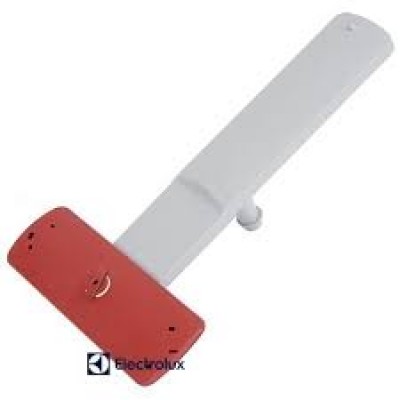

Myčka začala hlásit chybu i30 - ochrana proti přetečení.
Po vytažení, odkrytování a vysušení spodní vany jsem spustil zkušebně 30 min. program s cílem zjistit, kudy protéká. Neobjevila se ani kapka. Myčku jsem naplnill nádobím a spustil na obvyklý program AUTO. Mycí cyklus běžel, zdá se, OK, až do okamžiku uvolnění mycího prostředku. V ten okamžik začala sříkat voda kolem dvířek. Myčku jsem vypnul, otevřel - vody bylo o něco méně - asi o to vyteklé množství. Po zapnutí program dojel do konce bez problémů.
Nemáte někdo radu, nápad, co to může způsobovat? Příliš mnoho napuštěné vody? Jak se měří napuštěné množství?
Těsnění kolem dvířek?
Díky
JK

Může to být prasklé mycí rameno,tlak vody si otevře těsnění,

K tomu ramenu se tez priklanim. Prasklo mi a voda tekla kolem dvirek. Myslim ze pres prasklinu teklo vic vody, proto tekla ven. Svaril sem ho pajkou a drzi a netece. Zkousel sem i lepit ale nevydrzelo.

Tak jsem ramena ještě jednou zkontroloval, a spodní rameno (to červené) je ve spodní části prodřené.
Tak snad je to tím.
