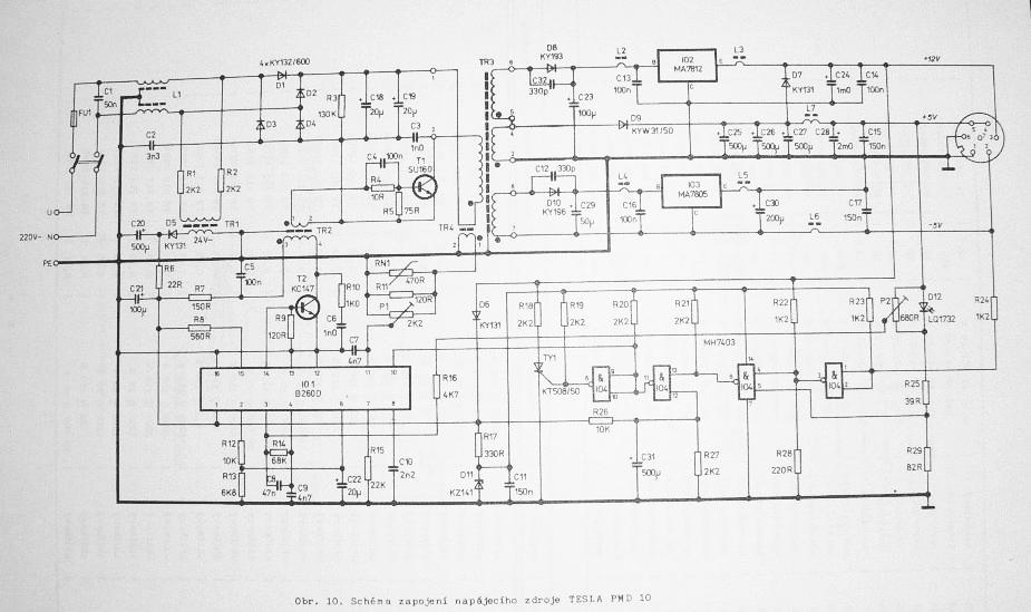

Zdravím,
Mám tu starý pulzní zdroj Tesla, ktarý má napájecí hladiny: +5V, -5V, +12V. Je to jednočinný blokovací pulzní zdroj s obvodem B260D a spínacím tranzistorem SU169, takže klasika té doby.
Jde mi o to, že bych potřeboval zvednou napájecí hladinu +12V na +24V/2A. Šlo by to výměnou stabilizátoru MA7812 za MA7824 a jeho posílení tranzistorem třeba KD617? Dále je tam logika MH7403 (4x hradlo NAND), která pokud tomu dobře rozumím hlídá ztrátu některého napětí na výstupu a případně otevře tyristor TY1. Přepětí na výstupu hlídáno není?
Pokud je to celý hovadina, tak mě pošlete do patřičných míst.

A co výkonově dával ten zdroj před tím? Z toho je taky nutný vycházet.
Na zkoušky posunutí napětí nahoru stačí provizorně odpojit gain tyristoru a až to poběží upravit poměr děliče z 12 na 24 V. Otázka ale je, jestli se kvůli převodovýmu poměru trafa dostaneš na požadovaných 24V.

Na šítku má 40W

Zdroj si hlídá napěťovou referenci na větvi +5V, do řídicího vstupu na pinu 3 B260D. Co se děje na větvi 12V nemá na výstupní napětí vliv. Pro úspěšnou úpravu napájení z 12 na 24 asi bude žádoucí zvýšit počet závitů na horním vinutí pro stabilizátor, původní hodnota byla jistě optimální pro nutný přesah pro ten regulátor 12V a to bude málo.

Nemůžeš chtít po zdroji aby dával na výstupu 50W, když je stavěný na 40W.
