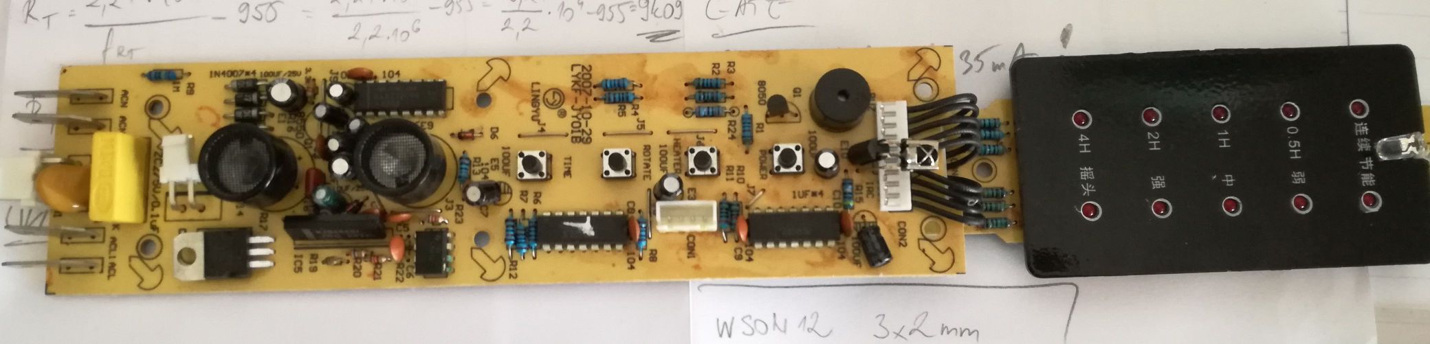

Co je to: Ulztrazvukovy merac z ohrievaca
zdenoeddie
Příspěvky: 2579
Bydliště: uz len Presov :)
#1 Příspěvek od zdenoeddie »
Nasiel som takuto zaujimavu DPS. Nieco mi hovori, ze to bude asi ultrazvukovy merac hladiny, alebo nieco podobne. Nestretol sa s tym niekto? Obsahuje to okrem "detektorov" komparatory, OZ, 232 prevodnik, a nejaky uCPU Sonix, plus druha cast ma este Ir prijimac a predpokladam ze LED v bielom puzdre bude Ir vysielac.
Dakujem.

Příspěvky: 6687
#2 Příspěvek od samec »
Podľa popisu tlačítiek (power, heater, rotate, time) tipujem, že je to z halogénového ohrievača. Ultrazvukový senzor vypína ohrievač, keď je v blízkosti prekážka.
LED v ľavom stĺpci indikujú čas, v pravom výkon. Napríklad celkom hore
连续 a 节能
Ďalšie znaky si môžete prekresliť tu:
https://www.qhanzi.com/index.html
Potom stačí skopírovať do gúgľovho prekladača, alebo rovno do gúgľa.

Příspěvky: 2579
#3 Příspěvek od zdenoeddie »
Dakujem, vyzera, ze to tak asi aj bude. Len mi je trosku zahadou ta Ir LED a prijimac.
Příspěvky: 37419
#4 Příspěvek od rnbw »
Je ta LED skutocne IR? Skus ju rozsvietit, ci nahodou nie je obycajna.
Prijimac bude na dialkove ovladanie.
Příspěvky: 6687
#5 Příspěvek od samec »
Kvôli obojstrannej komunikácií s diaľkovým ovládačom

Příspěvky: 37419
#6 Příspěvek od rnbw »
Este som nevidel zariadenie, co by obojsmerne komunikovalo s IR DO.
zdenoeddie
Příspěvky: 2579
#7 Příspěvek od zdenoeddie »
Tak uz je to vsetko jasne. Dakujem za objasnenie.
Zariadenie obojstrane komunikujuce som uz videl, ale zmiatlo ma to natocenie diody voci snimacu na danej DPS. Ale asi to ma byt trosku inak.
Chcel by som z toho vziat tie UZV snimace a pouzit ako senzor priblizenia.
