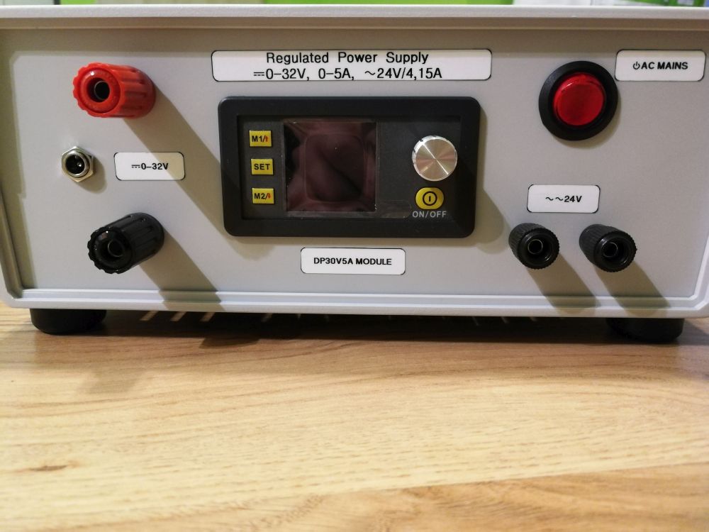

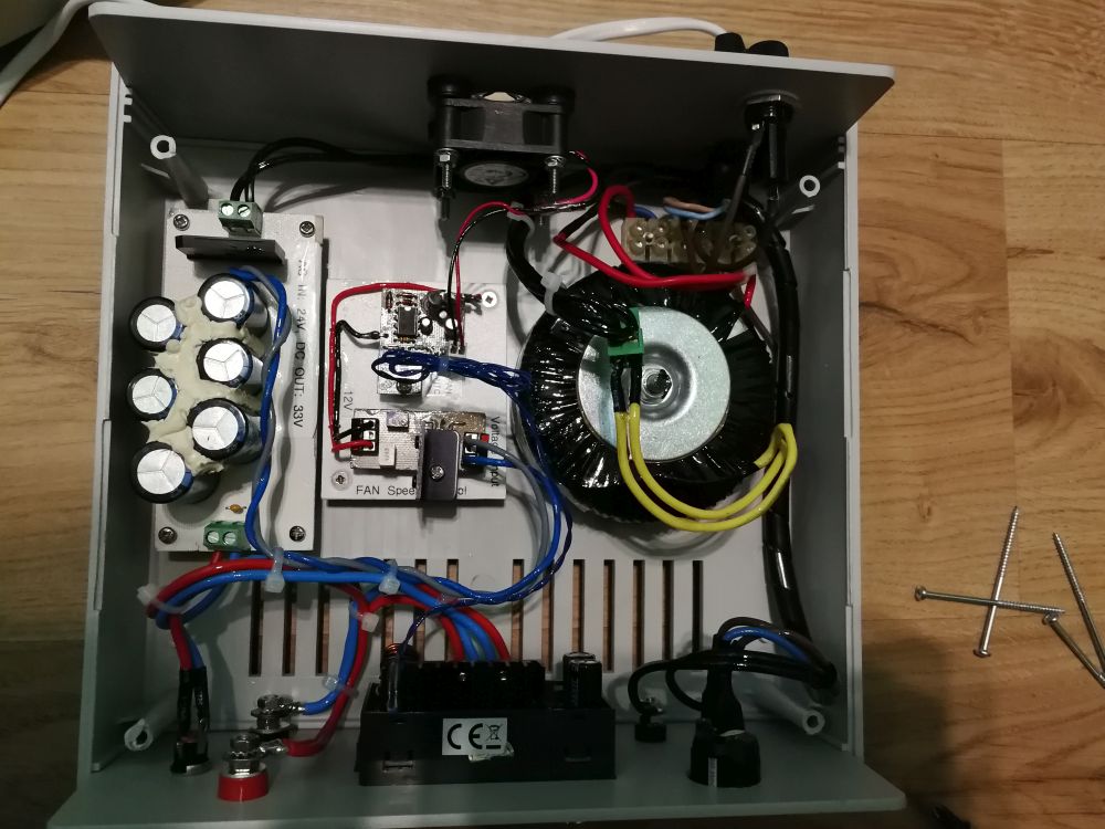

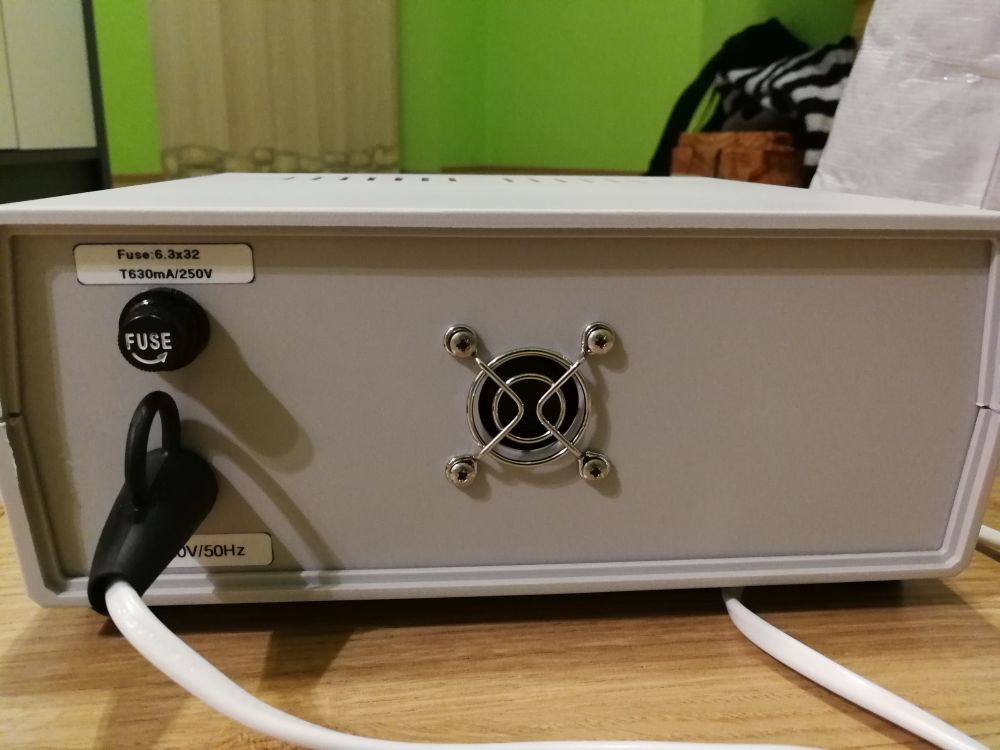

#34 Příspěvek od Deather »
Ahojte,
tak po dlhšom čase sa ozývam.
Zdroj mám už hotový. Ako som sľúbil, posielam pár foto z prerábky.

#35 Příspěvek od PavelFF »
