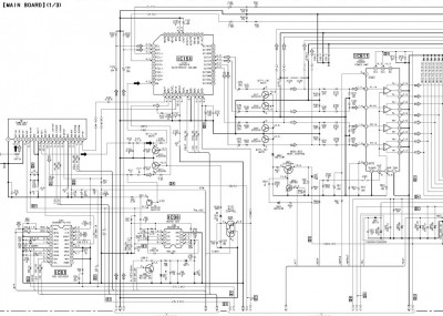

Na schématu je AM vstup pin 11 TDA 7402 (IC151) šlo by to napojit rovnou tam přes kondík? Ale to asi bude hrát jen mono ne?
Jde to vyřeśit abych to mél i stereo? :)

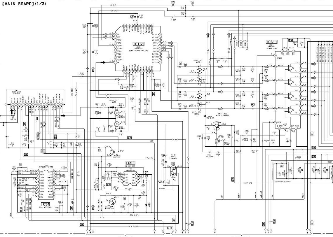

No FM transmiter by to možná vyřešil, ale to je až poslední možnost. Musí to jít i bez něj :)
Napadla mé ještě možnost připojit to na výstup L/R kanálu CD/pin 1a 2 TDA7402. Nevím kdy přesné se aktivuje tento vstup, ale pokud mechaniku nechám v rádiu a přepnu na ni tlačítkem source (což by mělo jít) aniž bych cokoliv pouštěl na CD tak už by mohl být tento vstup aktivní ne?
Teď kde bude nejlepší to připojit? Ještě před kondíky C101 a C201 což je v podstatě konektor Y1 až Y3?
A nebude vadit, že tento signál půjde i do CD mechaniky?
díky
Jimm
Příspěvky: 21231
#5 Příspěvek od Hill »
To bude nejlíp vyzkoušet. Abys nečekal, že to bude hrát, když CD přehrávač nenašel stopu a v ní příslušná data, která jdou převést na analogový audiosignál. Kde má to rádio totiž zavedenou funkci MUTE, bez zjištění komunikace jednotlivých obvodů nezjistíš.
Abys tam nemusel nechat točit nějaké CD, aby to odblokovalo řízení hlasitosti.

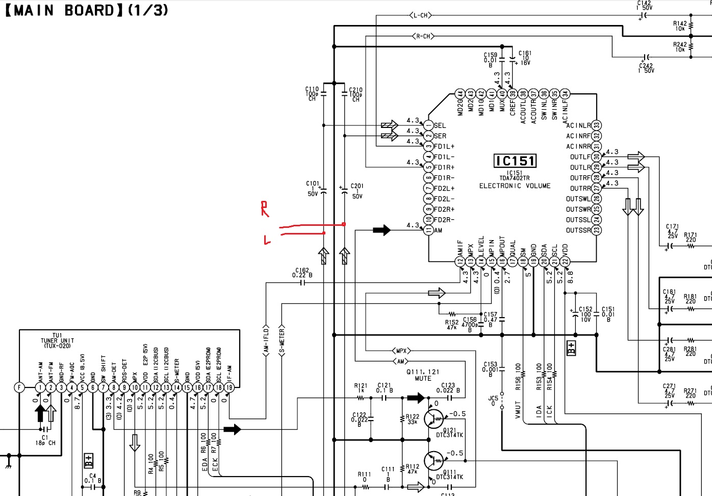

Připojil jsem to aniž bych ty obvody přerušil od CD měniče v autorádiu a CD hraje, kyž do toho ješě zapojím mobil, tak hudba z CD je zkreslená, nicméně to co jsem tam pustil z mobilu slyšet není.
Něco jsem nedomyslel, ale netušim co :)
Příspěvky: 14452
#7 Příspěvek od masar »
Asi tam z toho mobilu nepouštíš nf signál. Přípojné místo je o.k. a pokud je slyšet CD, měl by být slyšet i mobil. :wink:

Jestli nemůže být problém, že to tam pouštím napřímo?
Ještě bych mohl přerušit tyto dva nulové odpory a předřadit signálu z mobilu délič, bo mobil mi nechce najít připojená sluchátka a vćíl hraje jen do svého repráku
Příspěvky: 14452
#9 Příspěvek od masar »
Jimm22 píše:...bo mobil mi nechce najít připojená sluchátka a vćíl hraje jen do svého repráku
A v tom je ten problém. Mobil není zatížen nízkou impedancí sluchátek a proto se rozhodl, že na konektor žádný signál nepošle. Zkus připojit náhradní zatěžovací odpory (v rozmezí 16Ω až 27Ω) mezi každý kanál a GND telefonu. :wink:
