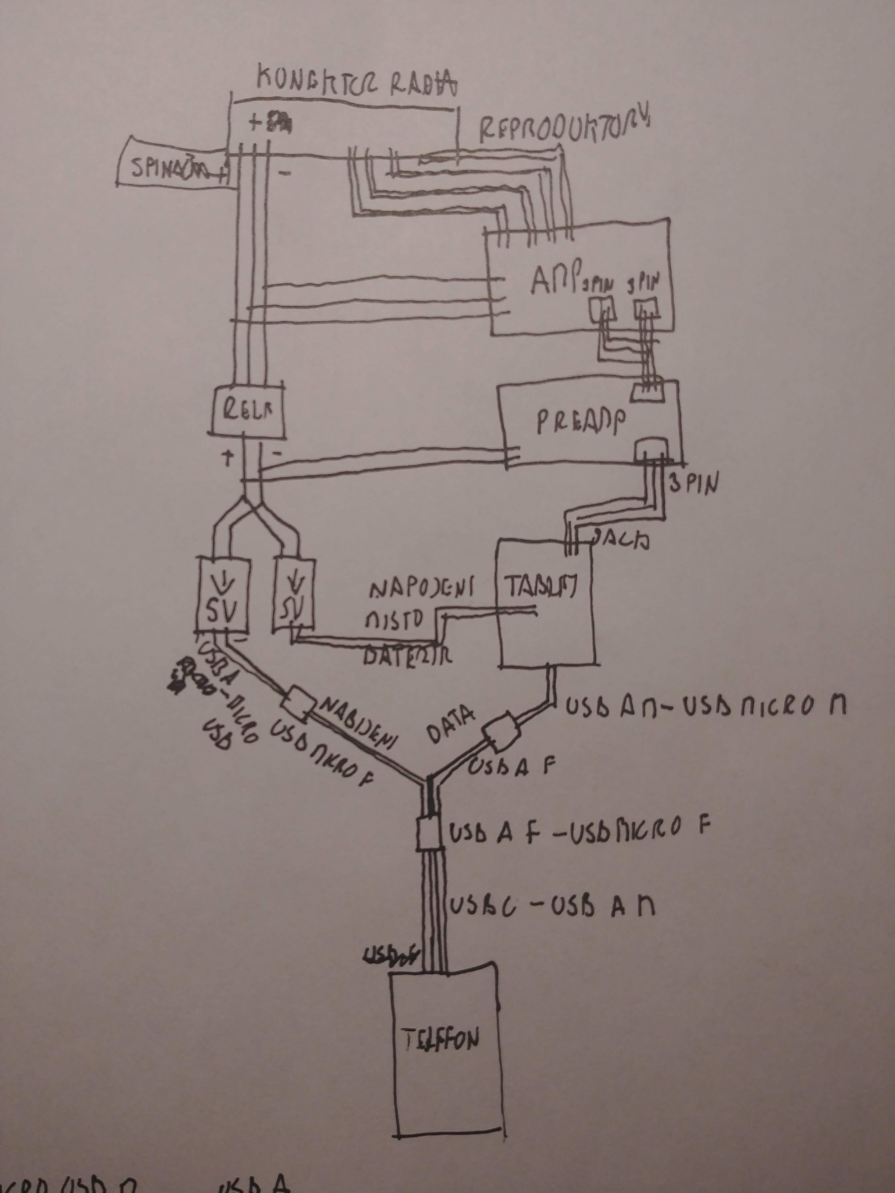

Základní myšlenka je nahrazení původního auto rádia tabletem Nexus 7 2012 (s aplikací Headunit reoladed) a 4 kanálovým zesilovačem z Aliexpressu.
Plán zapojení je následující:
Zvuk a data: Z telefonu do tabletu povede otg usb kabel pro přenos dat, z tabletu bude 3.5 mm jackem zvuk veden přes předzesilovač do zesilovače, ve kterém bude zapojeno napájení reproduktorů do konektoru na radio.
Napájení: Zesilovač bude napájen stálým napětím 12V a zapínán spínaným napětím 12V. Obojí z konektoru radia. Předzesilovač bude napájen prostřednictvím relé, které bude spínáno spínaným napětím 12V. Telefon a tablet bude také napájen prostřednictvím relé a měničem napětí na 5V.
Chtěl jsem se zeptat jestli se zde najde někdo kdo by poradil, jestli to celé dává smysl a jestli jsou vybrané komponenty použitelné. Jsem absolutní amatér.
Přikládám seznam komponent a moje trapné schéma. Díky za případně odpovědi.

Nevím jak se bude ten tablet tvářit na to že místo baterie která má max. 4,2V připojíš napájení 5V.

nepochopil jsem kombinaci tablet/telefon
Telefon se v režimu OTG nebude nabíjet, alespoň telefony SONY to tak mají

dreamer píše:Nevím jak se bude ten tablet tvářit na to že místo baterie která má max. 4,2V připojíš napájení 5V.
bude nabitej na 120% ne?

Nepisal nic o pripojeni 5V namiesto baterie, hadam mal na mysli obycajne napajanie micro-USB kablom z 5V USB ;)

tak se podívej na tu malůvku

Ano, tablet bude napájen přímo na konektor baterie, údajně by s 5V místo 4.2V neměl být problém. V režimu OTG bude tablet, který se stejně přes usb nebude nabíjet.
Celková cena je zatím okolo 1500 Kč.

Hlavní problém budou zemní smyčky-v zapojení je spousta propojených zemních spojů a to nebude dělat dobrotu, bude třeba mezi tablet a předzesilonač a možná i mezi předzesilovač a zesilovač použít audiotrafa. Další problém je s předzesilovačem, není stavěný pro 4-kanálový zesilovač, nebude možné regulovat poměr mezi předními a zadními reproduktory. Ty DC-DC měniče nemají ochranu proti napěťovým špičkám, v autě je to nutnost, bude třeba doplnit.
Také jsem laboroval s použitím tabletu i ITX počítače v autě, ale po mnoha experimentech a jsem z auta vše vykuchal, koupil za cca 6000,- kč dvoudinového Blaupunkta s navigací (iGO 8 ), couvací kamerou a mp3 přehrávačem, ovládáním z volantu a spoustou jiných vychytávek a jsem spokojen.
