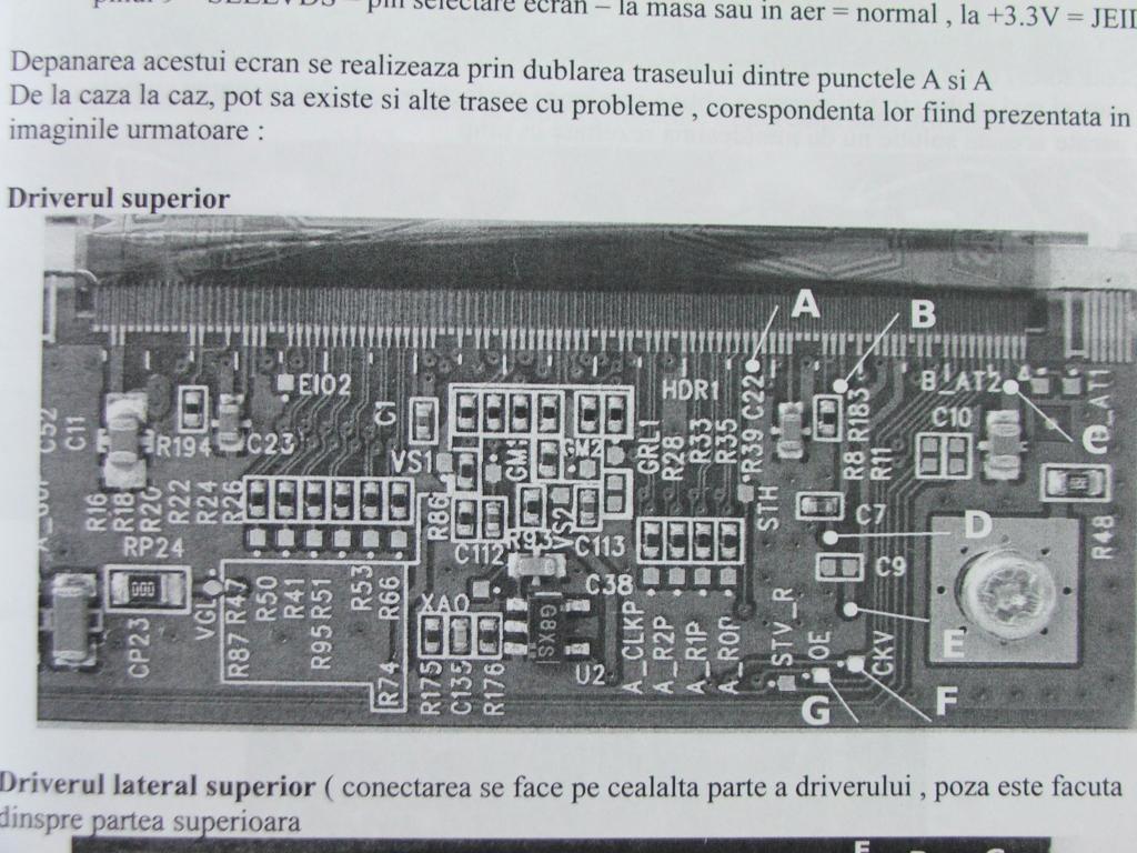

Tento televizor sa ku mne dostal ako vrak pravdepodobne z nejakeho servisu. Najprv bol vadny panel CMO V260B1-L11 - len biela obrazovka, po rozobrati som nasiel spaleny TAB IC, takze konecna.

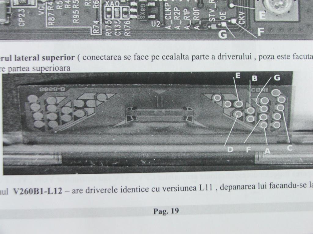

Zohnal som druhy panel (dakujem pouzivatelovi PotPalo) - obrazovka bola cierna s horizontalnymi ciarami, ked som tym hybal, tak obcas nabehol nejaky obraz. Skontroloval som teda prepojenia a nasiel preruseny spoj A (vid priloha). Prepojil som to drotom (odvinuty z nejakej vrakovej cievky) a panel funguje :)

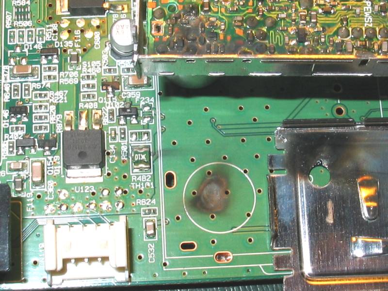

Nasledne som zistil, ze televizor neladi.
Nasiel som pri tuneri vystrelene tranzistory Q102 a Q115. Diagnostika v servisnom menu ukazala NOK pri polozke Tuner I2C. Je tam tuner LG TDTC-G101D.
Tak som tuner vybral a rozobral a je to jasne - niekomu j**ol do toho blesk.

Kokos ten tuner teda pekne skončil, ale je dobré že len on a tie 2 tranzistory.

Okrem tunera vsetko funguje. Schytali to este suciastky v obvode napajania externej anteny:
C359
Q102, Q115
R501, R502, R504
