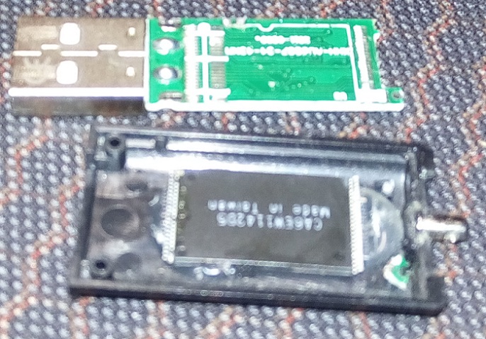

Synovec mi přinesl 16GB flešku. Výrobce nelze najít, nějaká reklamková no name série. Že občas nejde a když s ní zakýve tak se chytne. Tak jsem si hned pomyslel, jasný, ulomenej pin USB konektoru.
Rozloupnul jsem ji a nestačil se divit. Z dvou víček vypadl středový plošák s připájenou drobotinou a v jednom víčku je slintem vlepenej řadič 48 noh a v druhým víčku vlastní čipová placka . Ty dva šváby nebyly k plošáku vůbec připájený, jen je při kompletaci přiložili na plošák , na čip dali slint co dělá pofidérní přítlak a zamáčkli víčka. Viděl jste už někdo takovou prasárnu, pájecí vývody co nemají žádnou pružnost jen položený na plošáku? :roll:

To mohlo fungovat naozaj len nahodou...
Skus prispajkovat, ci to bude fungovat.
P.S. Nebolo to nahodou prispajkovane, ale nejakym hnojom, co poriadne nedrzi? A nasledne na to kydnute lepidlo a nasadeny kryt. Pri rozoberani drzalo lepidlo na kryte silnejsie ako "cin".

Určitě nebude makat. Jak jsem to půlil, tak prasknul plošák, viz zelenej flíček na fotce vpravo dole. A vydolovat ten velkej čip z tavky kolem vývodů, to snad radši synovcovi věnuju jinou flešku. :)
PS: Oba čipy z obou stran odpadlý najednou? Řadič na druhý straně měl jen kapičku tavky průměru cca 4 mm a taky odpadl. Ty nohy švábů jsou krásně v rovině, kdybych je postupně rval, tak by byly roztancovaný. Navíc ty víčka povolili celkem snadno. Ještě mě napadlo, jestli to číňan neposlal přes Severní pól a nechytlo to cínovej mor. :lol: Asi né, ostatní pájení je lesklý. :wink:

Na topinkovač docela solidní fotka. Taky si myslím, že to bylo ležérně připájené.
#5 Příspěvek od ZdenekHQ »
Ten topinkovač by potřeboval vyčistit.

Houby, na tak blízko nechce pořádně zavostřit. Co by jste taky chtěli po Chuj a wej.

Použi lupu. Pekné makro fotky sa dajú robiť s hocijakým starým mobilom aj bez autofokusu.
