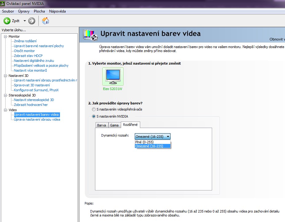

dobrman
Příspěvky: 1512
Bydliště: J H
#4 Příspěvek od dobrman »
třeba:

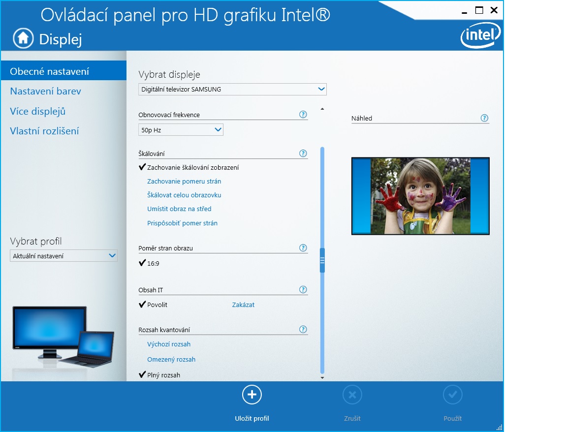

Kde to je záleží na grafickém driveru. Předchozí příspěvek ukazuje Nvidii, takhle to vypadá u Intelu. Nejsou tam čísla ale položka Rozsah kvantování: omezený nebo plný rozsah. Pro PC má být plný rozsah. To samé se pak ještě nastavuje pro přehrávání videa.

No já to bral podle toho:
Vladik36 píše:.......Dá se s tím něco udělat ?Přes panel NVidia třeba ?......
