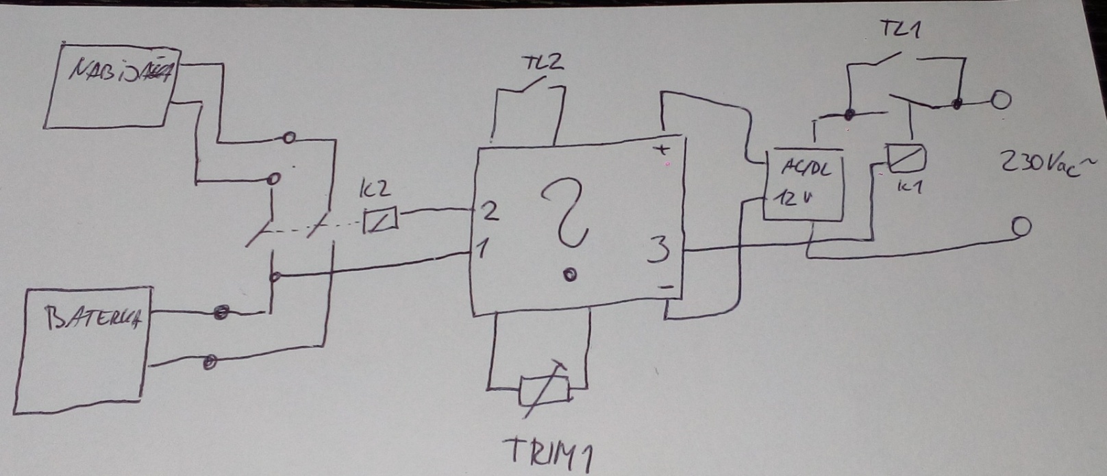

Mám baterku 52V 21Ah a k nej nabijačku. Všetko je v poriadku len ma serie že nabíja až do 59,6V.
Chcem postaviť obvod ktorý bude robiť následujuce:
Stlačim tlačitko TL1, zapne sa neznámy obvod ktory zopne rele K1.
Stlačim tlačitko TL2, neznámy obvod zopne rele K2 ktorý pripoji nabijačku ku baterke.
Na vstupe "1" snímam napetie baterky, ktoré ak stúpne na 58V tak sa rozopne K2 a K1.
Nejaké nápady?

A co ti na těch 59,6 V vadí? Jestli to je olověný akumulátor, tak to je tak akorát udržovací napětí (při pokojové teplotě).
A jestli to myslíš s těmi 58 V vážně, tak tam vraž dvě diody a víc to neřeš.

Žeby 14 článkov Li-xxx s 4,2V...4,25V max? Tých pár desatín V naviac by mohol pridávať multimeter s 3 a pól digitom na rozsahu 199,9V a presnosťou 0,1% ± 3digit.

Ta nabíječka určitě hlídání napětí už má tak najít patřičný obvod a upravit jej.

#6 Příspěvek od czatlantis »
