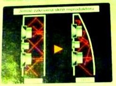

firmy vymýšlejí hotové capiny ve snaze odlišit se od konkurence a záplavy šedivého průměru, tahle mírně zakulacená zadní stěna repro bedny má potlačit odrazy, interference a stojaté vlnění - no dejme tomu ale jak zakulatit tuhou desku laťovky či čeho o síle 15-20mm ? podle mě by stačilo tu zadní stěnu zešikmit pod úhlem cca 70-80° abychom docílili stejného efektu, no ne ?

A proč tě zajímá jak něco "zakulatit"? To je otázka technologií běžně zvládaných (např. v nábytkářském průmyslu). Nebo si chceš honem takovou bednu vyrobit doma na koleně? :wink:

Je to len hlúpy imidž. Zošikmenia majú význam pri ozvučniciach typu horn. Ale spočítať optimálny tvar by som si netrúfol. A trafiť sa do optimálneho tvaru len tak z pohľadu dizajnu je rovnaké, ako vyhrať milión v lotérii. Na potlačenie nechcených odrazov sú ideálne rôzne prepážky a tlmiace materiály. Všetko ostatné bez sofistikovaných výpočtov je ezoterika a alchýmia.

Ano, to podpořím.
Myšlenka má jisté racionální jádro, ale nějak se neví, kolik tvarů té části skříně se zkoušelo, než se našel ten, kterému stačí nejméně tlumicícho materiálu v bedně.
Pochybuji totiž, že by i simulace počítačem pomohla k nalezení správného tvaru.
Ale v určitých kruzích se to prodává asi dobře...

samec píše:Je to len hlúpy imidž. Zošikmenia majú význam pri ozvučniciach typu horn
Bohužel to tak docela není. Každé zešikmení zmenší možnost vzniku stojatého vlnění oproti rovnoběžným stěněnám. Horny s tím nesouvisí, tam jde o zvukovod.

Aj guľatá ozvučnica má charakteristický zvuk, rezonuje na určitých frekvenciách. Odraz zvukových vĺn je len jeden z pohľadov. Samotná stlačiteľnosť a hmotnosť vzduchu spôsobuje v priestore oscilácie. Bass reflex sa bežne ráta len z objemu ozvučnice a nátrubku. A bezodrazové Nautilusy šumeli ako more. Problematika je príliš komplexná, než by sa dala riešiť cez nejaké povery a pranostiky.

díky, chlapi za vaše reakce, je to "vynález" či inovace koncernu JVC kteráž firma není v reprácích až tak na světové špici, je to jenom taková pozoruhodnost

Ten nákres má závažný nedostatok: zvuk nieje laser, šíri sa do všetkých smerov, odráža sa tiež do všetkých smerov. V priamom smere síce silnejšie, ale aj tak... Ten dizajn akurát zmenší objem, čo je na škodu.
