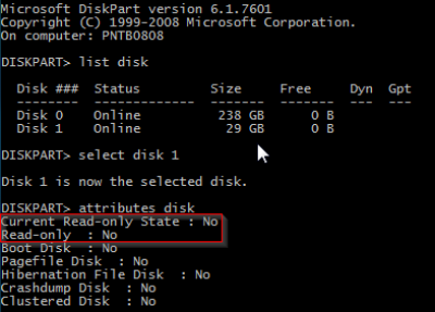

@Robo: Zkus se mrknout jeste do win (predpokladam, ze na tom PC je windows), jestli nema atribut read-only pres Diskpart utilitu:
