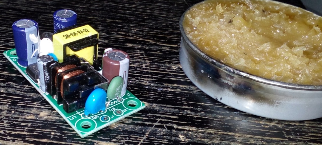

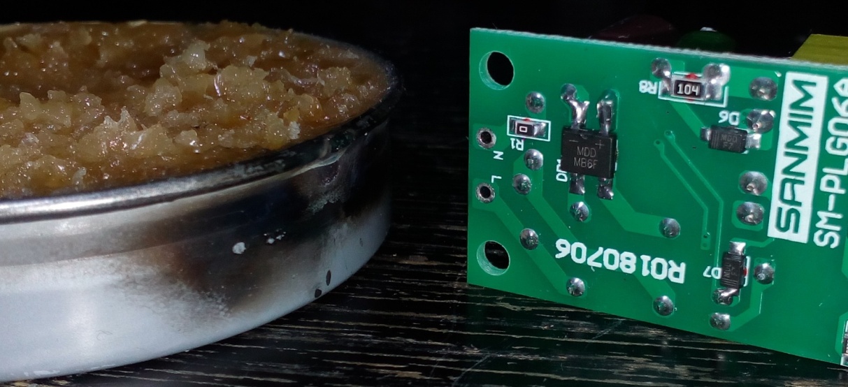

dred diky za odpoved, ale berieš to veľmi zoširoka, netrvam na trvalom skrate, a ani nenabijam obrovske batérie kondezátorov. Fakt len maličke veci, reálny príklad, naposledy, som vyhodil istič až v rozvadzači na schodišti takto:
takýto 9V zdrojik, bol položeny na stole pod napetím, ležal bokom, a káblom od pajkovačky som priamo k napajacim vývodom zdroja prisunul pajkovaciu pastu v kovovej krabičke, a spravilo to skrat, a možno by to zachranilo nejake 600VA odeľovacie trafko s ističom na sekundari, ale zrejme to musim vyskušať sam.

V robote mám oddelovací regulovatelný transformátor 0-300V / 2A - čiže,ako tvojich navrhovaných 600W a ešte sa mi nestalo, že by pri nejakom skratíku nevyletel istič. Trafo má svoj 6A, na pulte mám 10A, prívod istený 16A...
Pri nastavenom napätí vyššom,ako 150V to vždy pri skrate zhodí všetky 3 ističe.
A istenie 3A na výstupe ? To by bola zase len ochrana trafa.
Keby si aj mal na tom samotnom zdrojíku nejakú poistku, vzhľadom na to čo si mu "vyviedol" by aj tak asi ističe zareagovali.
... Odskúšaj a daj vedieť :wink:
