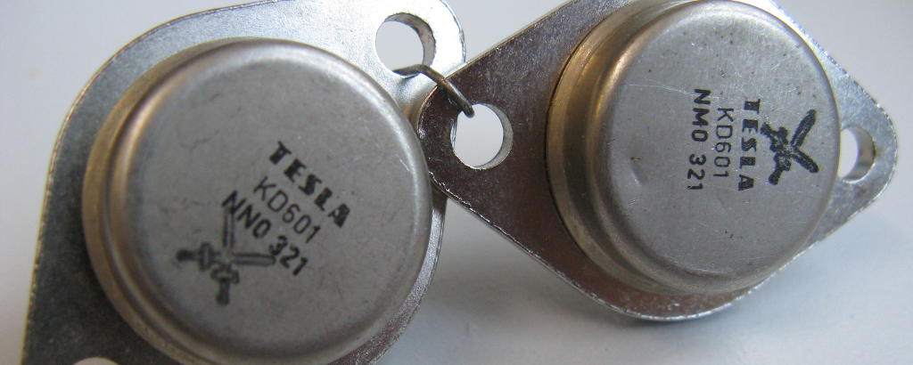

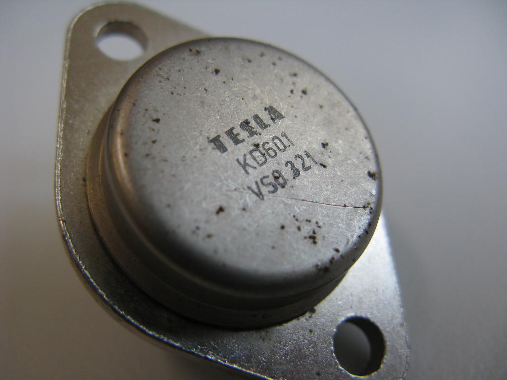

Měl jsem dojem, že se KD601 dělaly jen krátce, ale vidím Tvůj asi 12/81 a já mám povrchově cínovaný V5, asi teda rok 87.
Vytažený z nějakých evidentně novějších desek zdrojů se svorkovnicí. Byly zapojený po dvou přes spirálky asi tak 0,12R, s MAA741 a kupou součástek okolo.
Ale neměřil jsem je, jsou stejně jen čtyři, tak jsem jen přihodil do škatulky k jiným exotům.

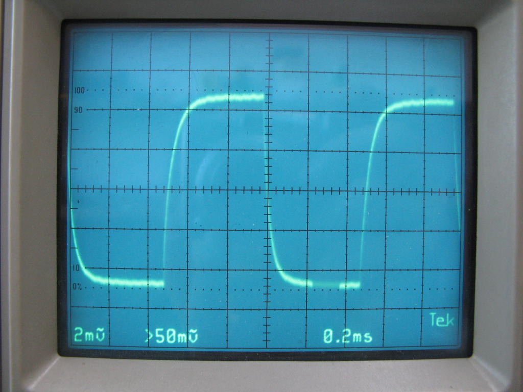

Fakt, že jsou speciálně teslácké výkonové Ge typy až na výjimky použitelné opravdu asi jen do pár kHz, to je přeci známá věc.
Mají udávaný Ft někde 0,1MHz, někde 0,15MHz.
Když třeba postavíš úplně odznova repliku TW30G, ale místo origo 0C26/27 tam naletuješ AD143, tak je to normálně natvrdo slyšet.
Větší část toho protivného "tranzistorového zvuku", úplně charakteristického pro Ge koncáky s ultranízkým Ft, je pryč.
A ani to neodpaluje budiče po přidání výšek při větším výkonu, jako to dělají 0C26/27 a všecky ostatní zdechliny.
A to mají AD143 Ates údajně Ft jenom 0,45MHz a už je to tak poznat.
Dokonce i s původně spínacími 0C28 Valvo to hraje a chová se to stejně, jako s těmi AD143. Když jsem měl v jednom kanále ještě 0C27, tak stačilo zesílit, přidat výšky a z budicích GC510K/520K se skoro kouřilo.
V druhým kanále byly jen vlažný.
Ty naše bambusáky už prostě nad 4-5kHz bohužel nezesilujou.
