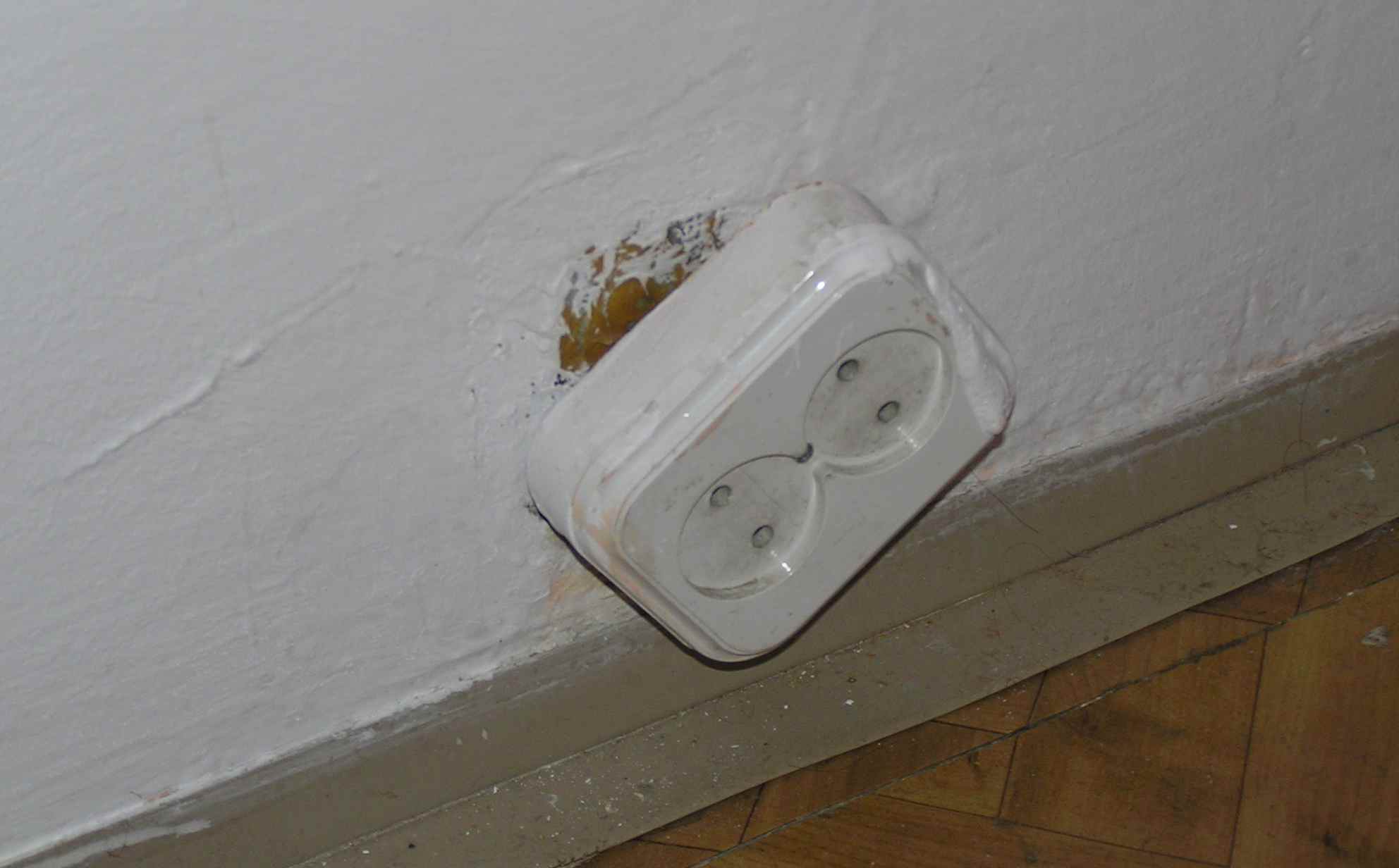

Kdyz o tom mluvite.... Tohle sme vyfotili pred tejdnem na skolnim vylete v jednom hotelu v polsku :)
