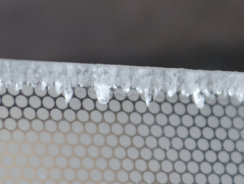

Tak ted si teda nejsem jistej, ze by to byl polykarbnoat? Je to material, ktery se pouziva v LCD monitorech jako svetlovod/difuzor za LC panelem, je na nem vyleptany takovy pravidelny vzorek. Jak to od sebe spolehlive odlisit?
Zkousel sem este aceton, ten to evidentne naleptava, ale taky ne nak rychle, ale zato se rychle odparuje. Takze spoj nemel vyplnene mezery a snadno se rozlomil. Chtelo by to namichat neco acetonu a tech pilin...
Dalsi problem je, ze po potreni tim toluenem nebo acetonem se tam objevily jakesi prasklinky, ktere predtim vubec nebyly videt, to se mi vubec nelibi (rezovou hranu sem opracovaval strojni frezou). Este ze to zatim delam na odpadnim odrezku.
Ten vterinak - Loctite Super Attak to sice slepi, ale ne moc hezky a taky to neda moc prace utrhnout, pritom jiny plasty slepi tak, ze se to roztrhne/zlomi mimo spoj. Este sem cetl o nakych profi lepidlech na plexi, co se vytvrzujou UVckem, ale zas kvuli jednorazove akci nechci kupovat nake velke drahe baleni...

Na LCD paneloch byva napisane: "Light Guide: PMMA".

Ano, koukam ze vyrobci uvadi PMMA, coz je prece plexisklo...
http://www.eviva.com.tw/light-guide-plates/

Tak s chloroformem sem ve Zlatnicke nepochodil, ze je to uz leta zakazane prodavat, ale dostal sem tam nake cire UHUcko na tvrde plasty vcetne plexi, ani nebylo drahe, tak vyzkousim...
https://www.uhu.cz/cs/p/uhu-hart-kunststoff-33-ml-30-g---na-tvrde-plasty-4026700466508.html
UPDATE: tak to UHU drzi docela festovne, rukou sem to neurval, musel sem to chytit do sveraku a zapacit klestema. A to to jeste ani nebylo 24h vytvrzeny. Takze asi dobry, na naky acetony a chloroformy se muzu vyprdnout...
