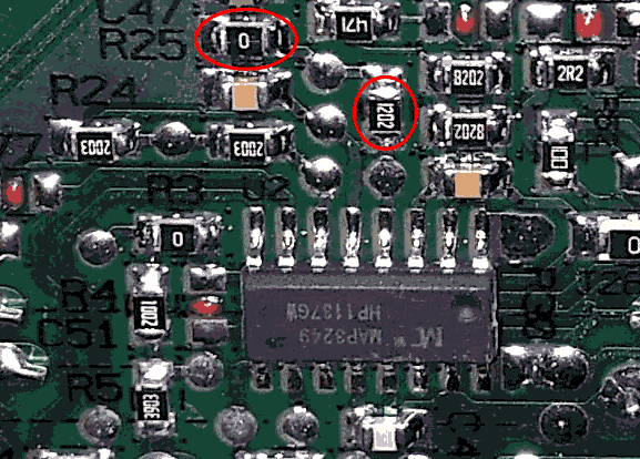

Ať jen netrollíme, na PWB najdi poblíž konektoru pro napájení LED 3-4 SMD paralelní odpory s hodnotou jednotek Ohmů. Jeden odeber.

To nepovažuji za správné. Mění se tím poměry ve zdroji PWM mimo regulační smyčku proudu LED. Měly by se měnit pouze odpory na pinu Iset (4) a to nepřímo úměrně k požadovanému snížení proudu.

Lubanec píše:Dam sem místo nich rezistory 10Kohm + 4.7Kohm tudíš ve výsledku 14,3kohm + - ale když sem tv zapnul,dost jasně problikla a spadla do stby...
Bodejť by ne. Ty odpory určují spínací kmitočet. Při odporu 200kΩ+200kΩ=400kΩ je spínací kmitočet 125kHz. Při 14kΩ by obvod kmital v "amatérském pásmu kv" na 3,5Mhz, kdyby to dovolil.
U tohoto obvodu se proud nastavuje odpory na pinu Iset (pin 4). Na obrázku je celkový odpor 12kΩ.

Velice díky..a odpor mám kolik dát u tohoto,abych proud snížil o 25procent..

Už jsem ti to psal: "nepřímo úměrně" (5.tř.ZDŠ)

p32 píše:Chceš proud na 75%? Ohmův zákon platí stále, ale počítat dokola s ním zase tak nemusíš. Stačí původní odpor vydělit 0,75 a je to.
12000 / 0,75 = 16000 Ω
Jen se opakuji. :wink:

Díky vám všem..Zítra se do toho pustím a dám tam tedy 16kΩ namísto 12KΩ
