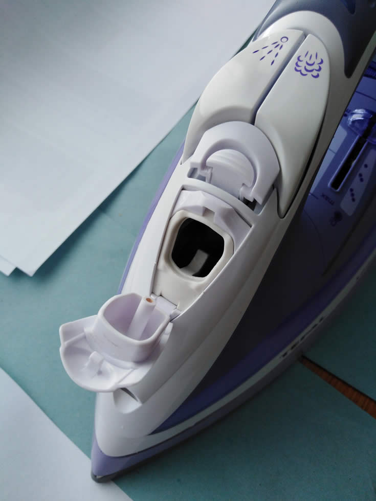

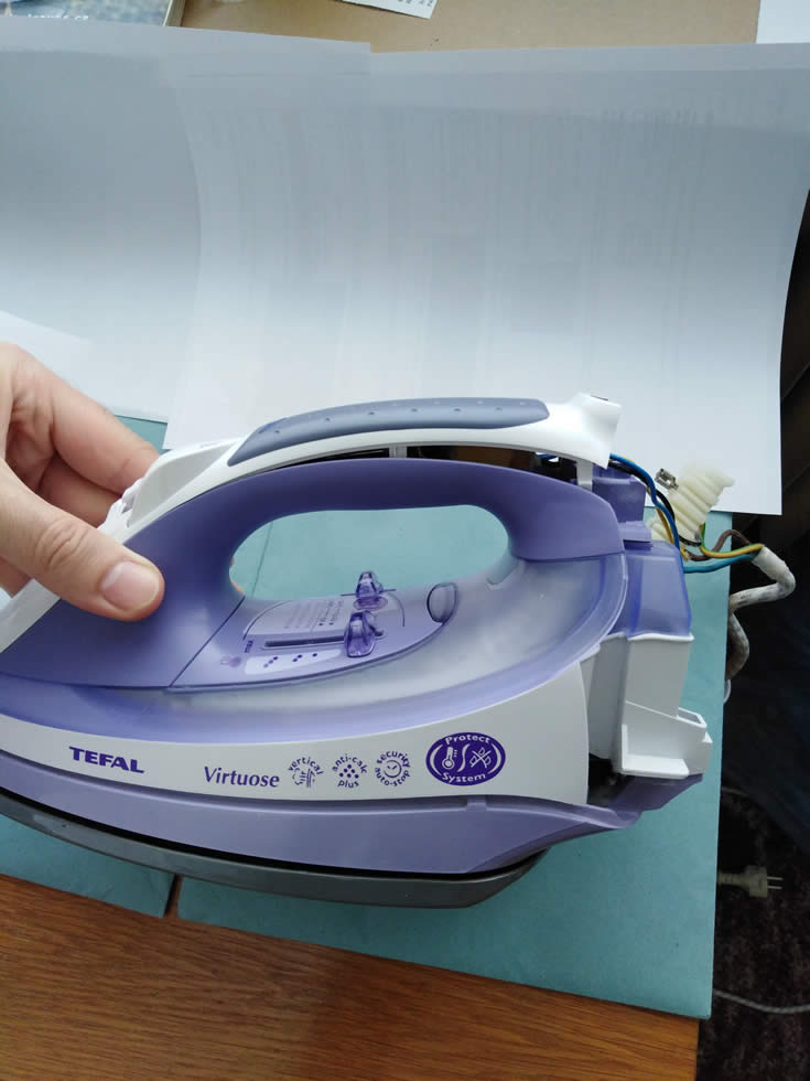

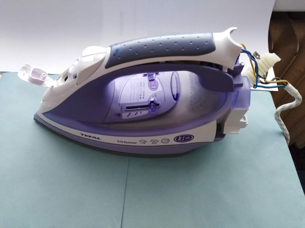

pro ostatni pokud by to nekdo resil:
Stacilo palcem je zatlacit (ty tlacitka) trochu dopredu a potom jim pomoct smerem. Pod nimi je sroub. Potom opatrne odstranit horni cast rukojeti a objevil se dalsi sroubek. Ten jsem vyndal a zehlicka byla na dve casti.
S knofliky pod rukojeti (ty fialove), ktere reguluji termostat neni potreba resit. Pokud se horni cast oddeli od spodni plotny s termostatem, tak se rozpoji/oddeli automaticky. Je v nich ze spodu jen vyřez, ktery volne zapada do cepu.
