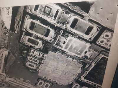

pozná nekdo o jaky dil se jedná? diky
#1 Příspěvek od Veetec »

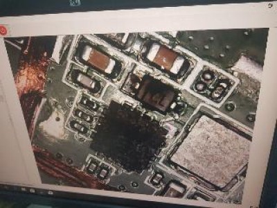

Zdravim, prosim vás dokázal by mi nekdo říct, co je to za součástku na fotce s pismeny Y.L? Rekl bych ze dioda, ale nemůžu ji nikde najít. Je to zakladni deska z Lenovo Yoga tab 3.8, součástka shořela po připojení nového (vadného) LCD. Teď tablet po zapnutí zavibruje, zapne se, ale nic nezobrazí.
Fotka je pořízena na velkem monitoru přes mikroskop, ve skutečnosti měří součástka pár milimetrů. Na druhé fotce je přepnuté zobrazeni na mikroskopu, jsou tak lépe vidět některé detaily..
Nevi někdo cim bych ji nahradil, kdyz nesezenu přesně tuhle?
Díky!

#3 Příspěvek od jezevec »
Pokud je to dioda, dal bych tam jakoukoliv shottku, ale nevěřím, že je to jediná vadná věc.

#4 Příspěvek od Veetec »
Super, diky za ten odkaz.. neco takovyho jsem hledal..
Taky si nemyslim ze to bude jediný vadný, ale tim začnu..

#5 Příspěvek od PixelOrgy »
Vypada to jako menic 3741TQ, a pak by to mohla byt schottky
http://www.skywilltek.com/en/WebEditor/ ... W-2_TR.pdf

#6 Příspěvek od KUBO »
Podľa mňa bude vadný aj ten 3741TQ. schéma

#7 Příspěvek od PixelOrgy »
Jo, to bych taky tipnul, kdyz to tak pekne sundalo tu schottku

#8 Příspěvek od KUBO »
Je to obvod na riadenie led podsvietenia pre display.
