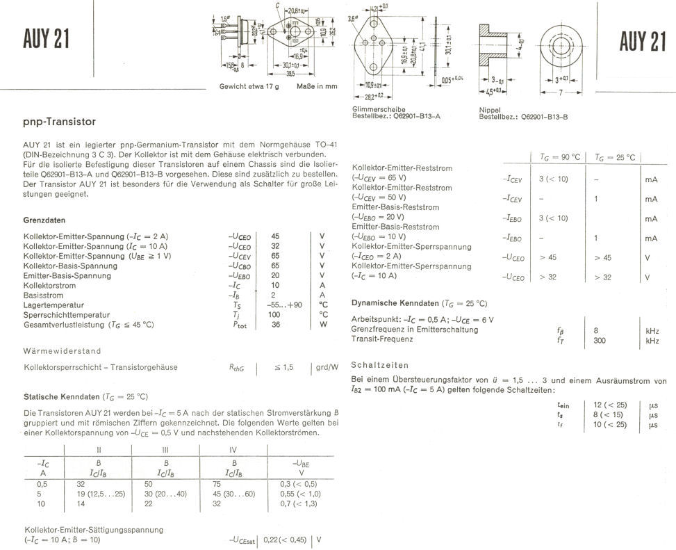

Nemáte někdo doma? Kolega mě poprosil o pomoc. Je to snad ve vstřikovací jednotce BMW z roku 72. Překvápko (ne tedy vzhledem k roku výroby), že je to germánium, má to sice Denkl i ebay, ale o pravosti můžeme trochu pochybovat. Potřebuji 2 kousky.

Vem od Denkla, nebo má 4NU74.

Díky Dnaharde (a Leoši). Nasměroval sem jej na Denkla a uvidíme, jak s tím pozápasí. Po těch letech už i PCB má hoodně za sebou a např. zelená nepájivka už leze trochu dolů. Taková vstřikovací jednotka bez dalších IC je celkem pěkný orloj :)
