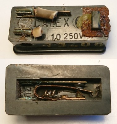

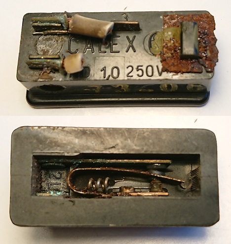

Zdravím, pomozte mi prosím identifikovat tuto součástku, která byla vytažena ze starého kompresoru z lednice. Byla zapojena jako spínač mezi nulou a motorem. Ideálně i její parametry a moderní náhradu. Kompresor funguje i bez ní, ale zřejmě měla ochranný účel, dokud byla funkční.

Je to tepelná(bimetalová) poistka proti preťaženiu kompresora. KUK

Hlavně chrání kompresor při krátkodobým výpadku elektrického proudu. Kompresor nemá sílu k tomu, aby se rozběhl do natlakovaného stavu. Musí se rozběhnout do vyrovnanýho okruhu. Okruh se vyrovná za pár minut přes kapiláru a výparník.

Ten bimetal je opretý o motor, takže reaguje ešte aj na teplotu motora.

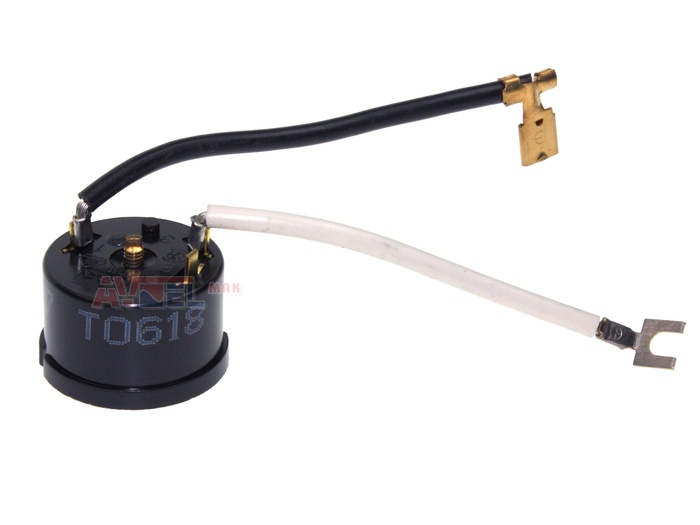

Bohužel se mi úplně nepodařilo najít v nějakém českém obchodě tuhle součástku, a už vůbec nikde ani nějaký datasheet, ze kterého bych něco vyčetl... Ale na aliexpressu za pár korun se mi to povedlo najít.

Jeden zásadní rozdíl je, že ta původní ochrana má velkou hysterezi a mžikové spínání, takže když se ohřeje a vybaví, tak nepustí do chráněného motoru ani miliampér, dokud pořádně nevychladne. I kdyby ta tvoje vyhlídnutá termistorová ochrana chránila proti přetížení motoru dobře, jak se má dostat zpátky do klidového stavu, když je na ni připojený stojící motor?

Zatímco ten bimetal to cyklicky zkouší zapnout, tak ten pozistor zůstane trvale ohřátej, takže by se ti lednice zasekla.
