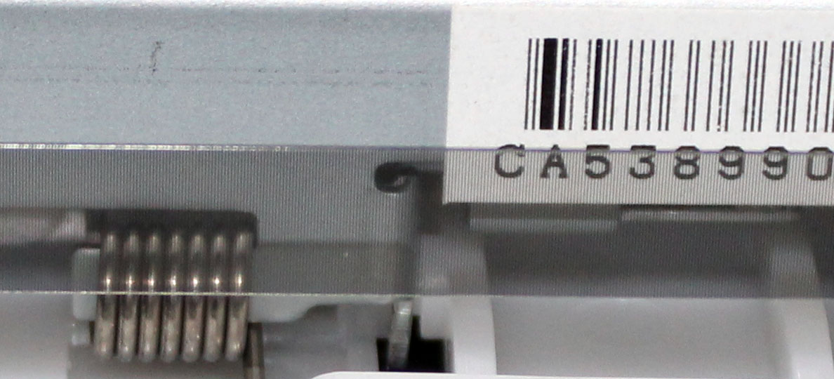

Zkus sehnat nějakou starou tiskárnu. Toto mám ve své Epsonce. Jen teda netuším, jaký to má měřítko.

Nad něčím takovým jsem už taky uvažoval, ale co jsem natrefil, mělo to obvykle chlupaté rozměry, odvozené ze zlomků palce.
