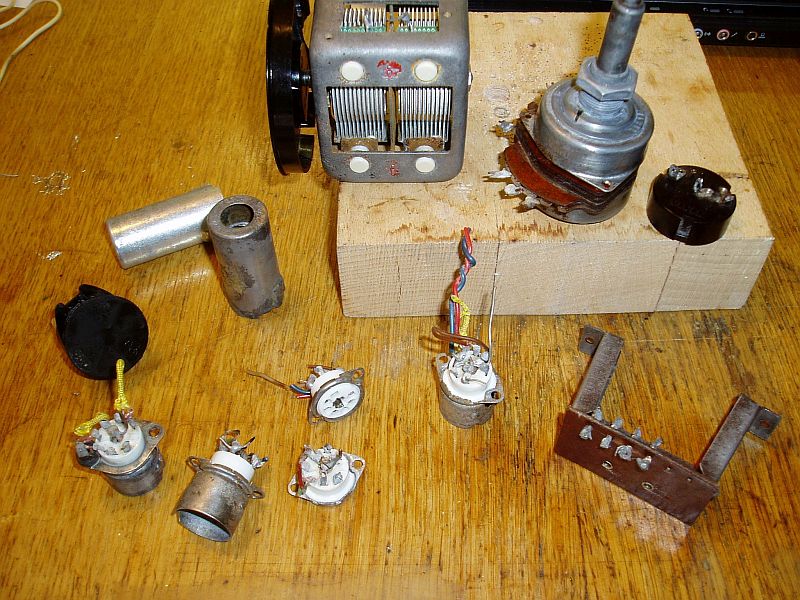

Opravoval/generálkoval jsem před asi 2 měsíci také Trio. Měl jsem kliku, 35L31 byla dobrá, emise cca 80%. Zato její bakelitová patice byla prohořelá se svody řádu desítky kiloohmů a musel jsem tam dát novou ,raději keramickou. Díval jsem se po té koncové lampě preventivně na netu , jednoduše se koupit nedá . Uvažoval jsem o náhradě - jediné rozumné řešení by byla sehnatelná UBL21 , samozřejmě s redukčním soklem a úpravou v obvodu žhavení .Mechanicky by tam knap vešla . 35Y31 byla dobrá ,tak tam zůstala. Zato byly vadné 12H31,12BC32 a 12F31 - ty se dají ještě koupit (Denkl, patice.eu) .
Dobrý potenciometr budeš shánět velmi těžko . Ten můj nespínal síť a ani jedna dráha nebyla funkční . Když odvrtáš nýtky ( značím si dopředu vypilovaným zářezem na obvodu polohu těch dílů a izolačních podložek) ,rozebereš, pečlivě vymyješ ( používám líh) a najustuješ pérové kontakty, je velká šance na funkčnost. Místo nýtků se to pak stáhne šroubky M2-M2,5 .

Milan píše:Místo nýtků se to pak stáhne šroubky M2-M2,5 .
Nebo použije nové nýtky https://www.briol.cz/nyt-trubkovy-din-7340a-mosaz
To kontaktové pero pokud je zlomené, se dá dotvarovat z jiného pera ze starých relátek a nanýtovat, nebo připájet na zbytek starého pera. Opravit se dá i hodně zhuntovaný potenciometr.

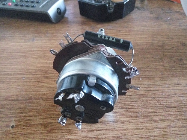

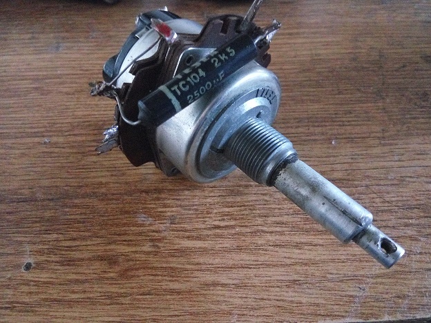

Ten potenciometr bych asi zvládl opravit ale jedná se mi hlavě o vypínač. Tam se úplně rozpadl vnitřek.

Vypínač můžeš přendat z jiného potenciometru. Celý nepoškozený poťák s dobrým vypínačem těžko seženeš.
