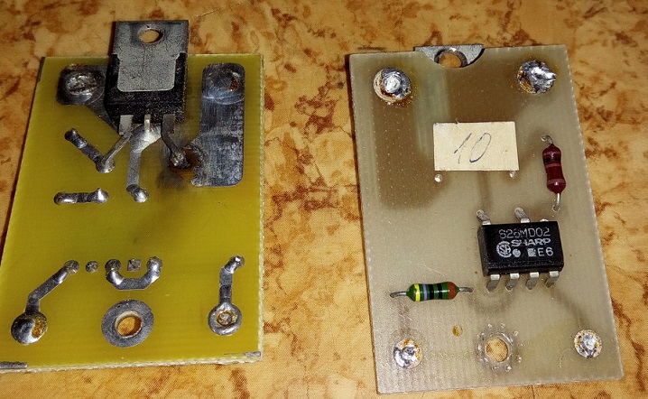

Pohybové čidlo PS1000D, a těď jaká hodnota to je přepaléného rezistoru.
Vypadá to, že to je Hnědý, černý, černý, modrý a zelený, to by bylo 100Mohm +-0,5%
Ale pkkud to vezmu z druhé strany tak je to pak zelený, modrý, černý, černý a hnědý, pak by to bylo 560 Ohm+-0,5%
A pokud ty barrvy jsou tak.
Rezistor je mezi 3SD11(Phototriack) výstup č.4 a Triakem BTA08 600V nožka č.3 Gate
Na 3SD11 výstup č.5 je spojena Triac BTA08 600V nožka č.2
Děkuji.

Pokud je mezi optotriakem a Gate výkonovýho triaku, určitě tam nebudou megaohmy, ale maximálně ty stovky ohmů ...

560Ω
#4 Příspěvek od ZdenekHQ »
Mezi optotriak a triak se dává řádově stovky ohmů.

Moc děkuji.
#6 Příspěvek od ZdenekHQ »
Jestli fakt shořel, tak asi nebyl sám.

ZdenekHQ píše: tak asi nebyl sám.
bude v háji ten optotriac i výkonový triac . . .

Hojně (stovky) jsem před lety používal BTA8/600 až BTA41/600 řízenou přes odpor 100R z SSR Sharp 26MD02. Rozprsklejch, profláklejch nebo upálenejch noh triaků bylo cca 20 ks ale 26MD02 neodešla nikdy žádná. Ale taky nikdy nebyl vyhulenej 100R.
Tohle odhaduju na obojí.
